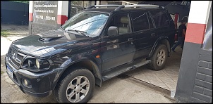

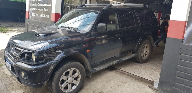

    Não teve jeito. Não consegui colocar a corrente por nada. Então tive que apelar, retirei o mecanismo do estepe. Não é dificil, tem alguns parafusos que consegui acessar por debaixo do carro.
    Com a ajuda de um amigo, retirei a caixa da carroceria, coloquei a corrente novamente na engrenagem e coloquei um limitador no fim da corrente (parafuso com porca), assim nunca mais faço essa burrada.
    Aí uma foto da viatura no procedimento.
