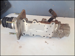

    O problema é que nesse veículo, a concessionária não troca só o "cilindro mestre", nem o reparo. Eles trocam o módulo todo; ou seja...o CILINDRO MESTRES + O ABS + ACUMULADOR DE PRESSÃO (que faz o papel do HidroVáculo). E isso custo em torno de uns R$ 13.800,00 (Data atualizada do orçamento 20.05.2018).
    O conjunto é essa aí da imagem:

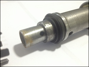

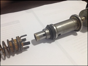

    Bom, enfim consegui tirar o pistão que ficava dentro desta peça (CM). E depois de lavar tudo com agua no tanque e fazer uma análise cuidadosa (com minha enorme experiência nesse tipo de mecanismo,rsss) percebi que a BORRACHINHA que é responsável por segurar/empurrar o fluído pra dar pressão estava rasgada na sua borda. Um rasgadinho de uns 3 ou 4 milimetros. (infelizmente não tenho a foto da borrachinha rasgada, pra postar).
    Vou colocar foto da peça original que consegui num site:
    Fui em várias lojas, perguntando se tinha. Procurei na internet, por tudo que pode imaginar; mas só encontrava isso pra comprar em sites RUSSOs ou AUSTRALIANOS (não sei porque).
    Uma dica: Não use borracha de sistemas hidráulicos, pois o material se deteriora facilmente com o fluido de freio.
    Aí, depois de mais uma semana e pouco me batendo. Desisti de procurar e ia mesmo encomendar na Australia. Só que percebi que nas especificaçẽos do modelo do reparo pra vender no site, dizia que a sua medida era de 22.23mm para aquele modelo de Pajero. Então comecei a procurar por veículos que tinham cilindro mestre com dimensões similares, para poder comprar a peça aqui no Brasil e quem sabe adapatar; já que a peça original custava em torno de 90,00 dólares; levaria quase 2 meses pra chegar e eu nem tinha certeza se iria funcionar.
    Bom, descobri que a L200, a Hilux e até Gol usam o reparo do cilindro mestre com medida 7/8". (não são todos os modelos, mas alguns anos tem).
    Em resumo, como não encontrei nem da L200 e nem da Hilux pra comprar aqui na cidade; acabei colocando uma borrachinha de reparo do GOL (Aquele GOL BOLA, tão famoso do passado).
    A borrachinha me custou 17 pila (isso mesmo R$ 17,00). Comprei usado numa mecanica que tinha ela lá jogada na bancada. E paguei R$ 50,00 pro torneiro mecanico dar uma ajustada no pistão para que ela encaixasse em problemas, pois o diametro interno era um pouco diferente da original e ele teve que fazer uma luvinha pra ficar bem ajustada.
    Segue foto do pistão com a "borrachinha" adaptada.
