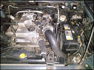

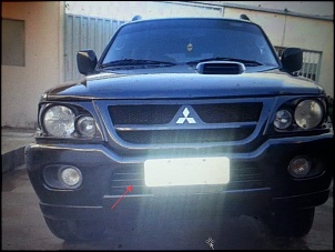

    o intercooler da triton coube nessa ponto de entrada de ar na parte baixa do párachoque.
    motor coube mas teve que usar o carter da pajero 2.8, senão o capô não fechava. aí tá pegando um litro de óleo lubrificante a mais. o filtro de ar é da triton tbm.
    bom, não consegui fotos melhores mas é algo que dá certo ssem muitas soldas ou cortes. na verdade, na nota só veio um serviço de solda. trabalheira maior foi trocar chicote inteiro, adaptar conectores para os diversos sistemas elericos, rádio, vidro, trava...
    sei que botei tbm um ventilador extra na grade frontal pra auxiliar a refrigeração.
    estou muito satisfeito, só cuidar direitinho das manutenções preventivas agora.
