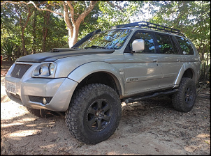

    Amigos comprei uma Pajero sport com pneus Adventuro Gt radial (foto em anexo) porem o barulho ao rodar com velocidade de mais de 70 km no asfalto é muito alto, de incomodar muito. Isso è normal neste modelo ? tem alguma coisa a ser feita para diminuir ?

    Ando de 4x4 a muitos anos e só uso pneu MT.
    AT para mim eu nem uso.
    Não me importo com barulho.
    A minha tem os mesmos pneus da sua 285/75r16 e não escutei esse barulho todo.

    Se você saiu de uma viatura com pneus para asfalto (HT), vai estranhar muito o barulho, qualquer que seja a marca de pneu MUD.
    Porém, se acostumará com o tempo.
    Sugiro não mexer em nada, para não gastar à toa, e rodar algum tempo.
    Depois, faça nova avaliação.
