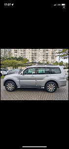

    Passando pra atualizar!!! Comprei a Full, fechei uma HPE 2009, muito top mesmo de conservação, a boca da entrada de combustível zero de ferrugem, óleo do cambio ok, fiz uma pré venda deu tudo ok, porém por muita má sorte minha o carro hoje deu um pequeno problema, me deixou doido aqui hoje, levei pra passar scanner e deu um erro na válvula EGR, consumo tá ruim. Será que esse consumo ruim tá relacionado a isso mesmo? Alguém com experiência com válvula EGR?
    Segue foto do carrinho.

    Citação Postado originalmente por MedinaB Ver Post
    Parabéns pela aquisição.
    A válvula EGR pode estar parcialmente entupida por carbonização.
    Além da EGR, a carbonização atinge também turbina e admissão.
    Isto gera diminuição da passagem de ar, podendo, sim, influenciar no consumo.
    Eu descarbonizei a minha em 2019, inclusive limpando tanque de combustível, pois iria migrar do S500 para S10.
    Na oficina é facílimo o mecânico abrir a EGR e fazer uma inspeção visual.
    Depois atualize aqui o que precisou fazer.
    E bom proveito!
