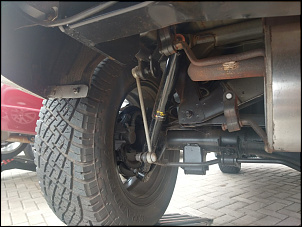

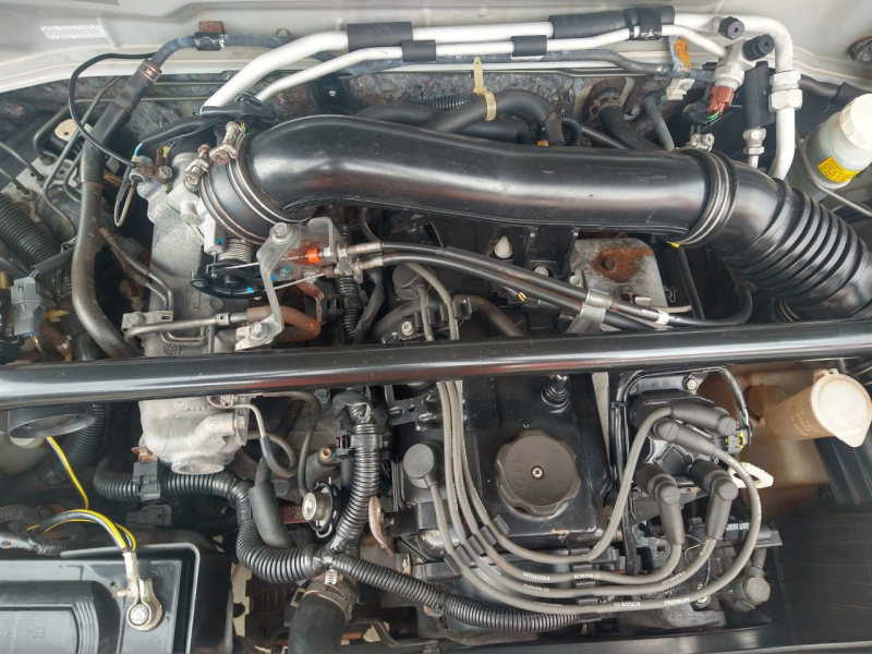

    Estou indo atrás de uma TR4 e apareceu uma 2014/2015 com 93mil km. O carro possui vistoria cautelar, então tem garantia de que nunca foi batido, porém nas fotos me chamou a atenção uns pontos de ferrugem (parecem ser superficiais) tanto na parte de baixo quanto em alguns componentes do motor.
    Minha pergunta é: essas marcas de ferrugens são "aceitáveis" ou "normais"?

    escapamento tem ferrugem mesmo, o vapor de água sai do motor e condensa por dentro. Pega nada, tudo normal

    Citação Postado originalmente por agulhas_negras Ver Post
    opa, obrigado pela resposta.
    e sobre o motor? chegou a ver os pontos de ferrugem?
    esses eu realmente achei estranho.
    25/09/2020
    vi agora o motor. O veículo ficou em cidade litorênea?
    estranho né? não q eu saiba... mas mesmo q fosse, não sei se considero isso normal

    Citação Postado originalmente por betoqm Ver Post
    Antes de comprar a minha, vi 3 TR4 e todas estavam com ferrugem. As 3 tinham histórico de carro de praia. Pela foto do motor parece que esse carro ficou exposto ao tempo ou maresia. A minha é 2007 e não tem marca de ferrugem no motor ou na lataria.

    Essa oxidação na chapa protetora do coletor de escape está parecendo que foi provocada por sucessivas lavagens do motor com Solupan ou outro produto equivalente.
