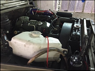

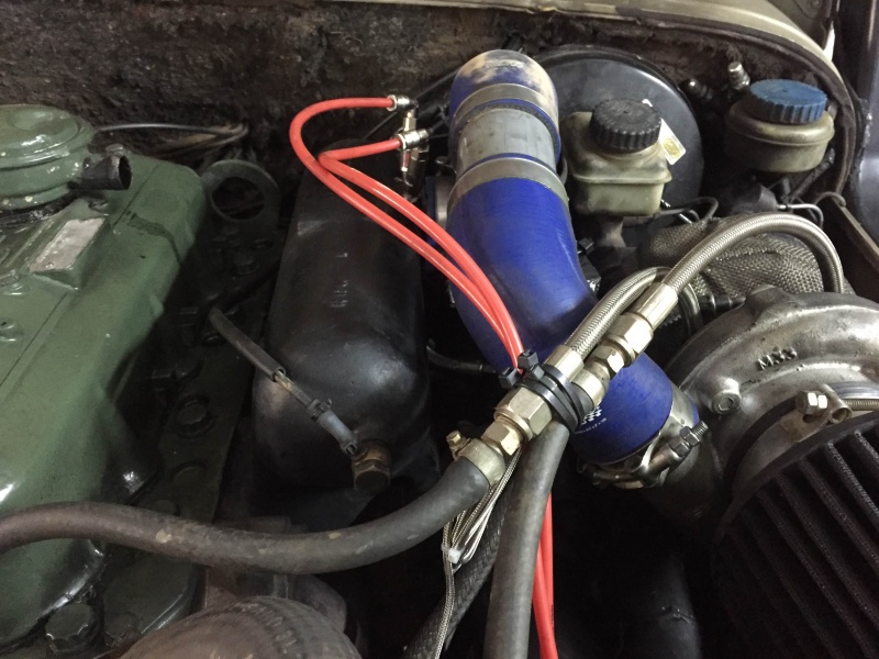

    O tópico onde a galera falou do sistema com injeção de Metanol e H20 foi este: http://www.4x4brasil.com.br/forum/to...-bi-turbo.html (MB-914 Bi-Turbo). Da uma olhada lá o Felipe que implantou na Band dele, vou anexar umas fotos do motor e do painel dele, mas o kit dele não é feito em casa, pelo que entendi o kit dele atua com sensores das turbinas (o motor dele é bi-turbo) e temperatura do escapamento, assim ele dosa a quantidade de álcool x metanol / etanol a ser injetada na admissão. Olha as fotos ai
    Aumento de potencia L200/Pajero 4d56 na pratica!-img_5168.jpg
    Aumento de potencia L200/Pajero 4d56 na pratica!-img_5171.jpg
    Aumento de potencia L200/Pajero 4d56 na pratica!-img_5174.jpg
    Agora, muito importante o que o Walter disse, não vacile e não ponha todo o trabalho do seu projeto a perder, os termômetros auxiliares são importantes, o meu me salvou há coisa de 1 mês quando uma mangueira de 10mm rompeu e perdi água, antes da temperatura chegar a 75ºC parei a viatura (subiu mais rápido que o conta-giros, percebi o comportamento estranho na hora). Entendo que todos queremos o melhor dos mundos e isto implica em mais dinheiro para tanto, contudo, há alguns que são muito baratos e você pode fazer em casa a instalação (há alguns com sensor tipo "parafuso" que você instala na flange da Termostática) este tipo de solução e barata e depois pode ser substituída.
    Boa sorte e boa empreitada.

    Estou pensando em botar esse sistema antes mesmo de chipar. é muito mais seguro alem de diminuir a temp. da EGR. Prefiro tomar todas as medidas preventivas antes de chipar. a proxima facada vao ser os manometros (Pres. Turbina, Temp. Agua e temp. EGT). Dai faço o sistema de injeção e por fim o chip.

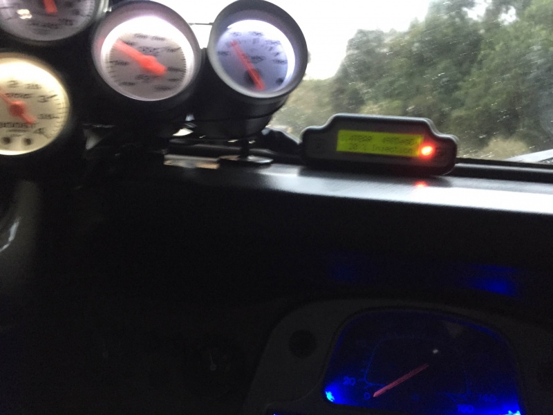

    Melo, recomendo fortemente instalar um termômetro digital. Fiz isso quando tive uma Sport 2010 e fiz uma expedição para o Atacama, já que tinha medo do 2.5 ferver subindo a cordilheira dos Andes e fritar um cabeçote a 3000 km de casa.
    Enquanto o termômetro digital variava mais de 20°C aquele picaretinha do painel nem se mexia.
    O termômetro que usei foi esse:

    Vou colocar sim, aquele EVO digital da prosport. mas 20ºC!?! nao é muito pra variar e o ponteiro nao mexer n?? o meu da pra ver a variação. qnd a mangueira que esfria a egr estourou e o ponteiro ficou um pouquinho acima da metade ja desliguei o carro na hora. dai qnd abri o capo ja deu pra ver ela cuspindo agua.

    Depende de onde é instalado o sensor de temperatura.
    Eu coloquei fixado na superfície do cabeçote, onde as variações ocorrem mais rápido, conforme o esforço do motor.
    O mesmo termômetro está hoje no meu Troller e varia de 93 a 110º sem alteração no ponteiro do painel.
    De alguns anos para cá, quando os instrumentos passaram a ter motor de passo, as fábricas fazem essa picaretagem de programar o termômetro para ficar estável dentro de determinada faixa de temperatura. Tive uma TR4 que parecia que o painel era de velotrol de criança, com o termômetro fixo na mesma posição na cidade, na estrada, subindo serra, descendo serra, etc...

    Varia sim em 20C com muita facilidade, o meu eh de mercúrio que vai no fluido, a leitura eh muito precisa e vejo que eh uma reta andando em marcha baixa com giro em 1.500 rpm mesmo em um dia quente a temperatura cai no mínimo uns 5C.
    Esse sistema de injeção de metanol h2o não vai refrigerar seu motor ele vai impedir que a sua temperatura salte quando acionado / exigido, outra questão eh que os tanques senão me engalo são de 20 ou 30 litros, ou seja, não da muita coisa eh para uso pontual.
    Se for instalar o termômetro faça como o Walter e coloque no cabeçote, tem gente que usina e coloca direto na canaleta de água, dentro do cabeçote, fica show assim

    A vantagem do termômetro na superfície metálica é que ele não depende da água para funcionar. Se estourar uma mangueira e perder água muito rapidamente, o termômetro que estava imerso na água não vai acusar aumento de temperatura, enquanto o de superfície vai soar um alarme sonoro, dando tempo de parar e salvar o motor.
    Na Camper eu tenho um Cronomac de "mercúrio" (na verdade não existe mais nenhum de mercúrio, que foi substituído por outra química) instalado no lugar do original, na água logo acima da válvula termostática. Uma vez, numa trilha, uma mangueira grossa rompeu-se e perdeu toda a água do radiador de uma só vez. O original do painel e o Cronomac começaram a cair a temperatura e eu rodei uns 5 km sem perceber que tinha algo errado. Até que a temp caiu demais e o motor começou a feder queimado, então eu parei para olhar e ví que estava sem água. Por sorte o cabeçote do motor 14B é de ferro e, por isso, não teve nenhuma consequência.
    Portanto, quem tem o termômetro com sensor imerso na água, deve desconfiar quando perceber uma diminuição anormal da temperatura, pois sem água ele não sente o aquecimento.
