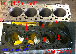

    Essa foto ai mostra bem a diferença entre os blocos. Um lado do bloco é totalmente identico, porem o outro lado as calerias de água da triton sao beeem maiores
    Realmente não tem nem comparação....quando estiver pronta poste um vídeo dela acelerando.

    Reabriu o bloco? ficou bom?
    rmelo87
    Bom dia. Tudo tranquilo? Deixa te perguntar, fez essa abertura no bloco para aumentar a passagem de água?
    Tenho uma Pajero Sport 2008/2009 não esquenta por nada... Temperatura dela só trabalha em 1/4...
    Comprei ela recém feito o motor e o dono anterior disse pra mim que tinha feito o motor em um ex mecânico da Mit e o cara fura ou reabre o bloco mas não conta onde é. Chipei ela com Unichip está com quase 170CV e não aquece... Já fiz trilha no areião traçada e só maravilha!
    Recentemente comprei uma L200 2007/2008 Outdoor, e se apertar a bixa esquenta... Estou com vontade de mexer no bloco dela... Pois chipei ela também. Eu estava lendo seu post e fiquei curioso em saber se você fez, qual o resultado e se você tem fotos...
    Aguardo!
    Usuário Avatar de Walter da Camper
    25/11/2011
    Bragança Paulista/SP
    2,058
    Agradecimentos: 58
    Tempos atrás ouvi dizer que o ponto a ser aberto fica na saída da válvula termostática para o bloco.
    Caso não obtenha uma resposta satisfatória, vale à pena vc abrir o alojamento da termostática dos dois carros e comparar.

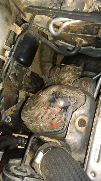

    Galera tirei o carro faz dois dias. Ficou muito bom!!!! lembrando que ate agora so fiz as modificacoes de arrefecimento, o trabalho nas galerias de água do bloco e o comando de valvulas.
    Senti que o carro ta mais nervoso nas baixas, deve ter aumentado somente uns 5 a 7 HP no maximo... mas o torque deve ter subido muito!! qnd ta subindo ladeiras parece que ta no plano!
    Reparei que to pisando bem menos no transito do dia dia.. pisar mais um pouco ja levanta a frente.
    Proximo passo vai ser um chip, mas primeiro vou andar uns 10mil km so pra ter certeza que ta tudo ok. Vou dar uma pesquisada tb desse água/etanol na injeçao... quem sab n entra no projeto.
    Quanto a temperatura: Esta trabalhando com o ponteiro 0.5mm abaixo da metade. nao sobe de jeito nenhum.... ja pisei um bocado, ate subindo ladeira e ele n mexe.
    A capa termica da turbina coloquei T2, mas acho que a T3 caberia melhor. e tem que furar a capa para que ela caiba direito.. deu muiiiito trabalho pq nao consegui desconectar a turbina do escape..... mas funciona! da pra botar a mao na turbina! e o cofre do motor realmente fica mais frio.
    passei termotape no coletor de exaustao tb. como ele nao é dimensionado tive que usar cola de junta de motor pra fixar ele. o termotape foi ate o dissipador de escape, nao botei todo pq acabaram as presilhas... deu pra perceber que o calor no painel central diminuiu
    Segue algumas fotos importantes:

    Instalei a ventoinha auxiliar, manta térmica na turbina tamanho 3, realmente deu uma otima melhorada no resfriamento do cofre e do motor.
    Tem mais detalhes sobre o lift que realizou no comando de valvula e se fez remap ou unichip?
