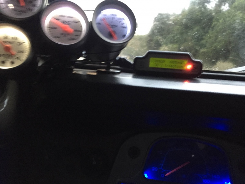

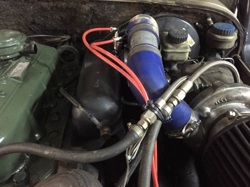

    O tópico onde a galera falou do sistema com injeção de Metanol e H20 foi este: http://www.4x4brasil.com.br/forum/to...-bi-turbo.html. Da uma olhada lá o Felipe que implantou na Band dele, vou anexar umas fotos do motor e do painel dele, mas o kit dele não é feito em casa, pelo que entendi o kit dele atua com sensores das turbinas (o motor dele é bi-turbo) e temperatura do escapamento, assim ele dosa a quantidade de álcool x metanol / etanol a ser injetada na admissão. Olha as fotos ai
    Anexo 535611
    Anexo 535612
    Anexo 535613
    Agora, muito importante o que o Walter disse, não vacile e não ponha todo o trabalho do seu projeto a perder, os termômetros auxiliares são importantes, o meu me salvou há coisa de 1 mês quando uma mangueira de 10mm rompeu e perdi água, antes da temperatura chegar a 75ºC parei a viatura (subiu mais rápido que o conta-giros, percebi o comportamento estranho na hora). Entendo que todos queremos o melhor dos mundos e isto implica em mais dinheiro para tanto, contudo, há alguns que são muito baratos e você pode fazer em casa a instalação (há alguns com sensor tipo "parafuso" que você instala na flange da Termostática) este tipo de solução e barata e depois pode ser substituída.

    Estou pensando em botar esse sistema antes mesmo de chipar. é muito mais seguro alem de diminuir a temp. da EGR. Prefiro tomar todas as medidas preventivas antes de chipar. a proxima facada vao ser os manometros (Pres. Turbina, Temp. Agua e temp. EGT). Dai faço o sistema de injeção e por fim o chip.

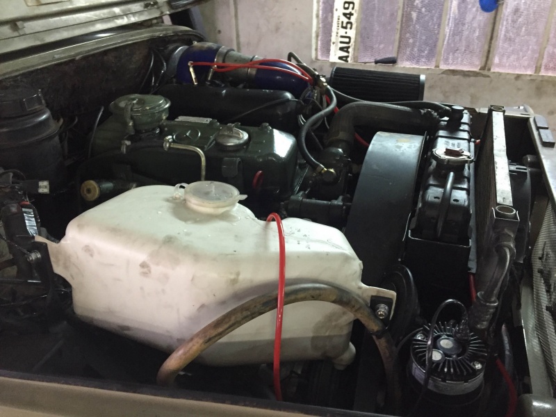

    Galera tirei o carro faz dois dias. Ficou muito bom!!!! lembrando que ate agora so fiz as modificacoes de arrefecimento, o trabalho nas galerias de água do bloco e o comando de valvulas.
    Senti que o carro ta mais nervoso nas baixas, deve ter aumentado somente uns 5 a 7 HP no maximo... mas o torque deve ter subido muito!! qnd ta subindo ladeiras parece que ta no plano!
    Reparei que to pisando bem menos no transito do dia dia.. pisar mais um pouco ja levanta a frente.
    Proximo passo vai ser um chip, mas primeiro vou andar uns 10mil km so pra ter certeza que ta tudo ok. Vou dar uma pesquisada tb desse água/etanol na injeçao... quem sab n entra no projeto.
    Quanto a temperatura: Esta trabalhando com o ponteiro 0.5mm abaixo da metade. nao sobe de jeito nenhum.... ja pisei um bocado, ate subindo ladeira e ele n mexe.
    A capa termica da turbina coloquei T2, mas acho que a T3 caberia melhor. e tem que furar a capa para que ela caiba direito.. deu muiiiito trabalho pq nao consegui desconectar a turbina do escape..... mas funciona! da pra botar a mao na turbina! e o cofre do motor realmente fica mais frio.
    passei termotape no coletor de exaustao tb. como ele nao é dimensionado tive que usar cola de junta de motor pra fixar ele. o termotape foi ate o dissipador de escape, nao botei todo pq acabaram as presilhas... deu pra perceber que o calor no painel central diminuiu
    Segue algumas fotos importantes:
