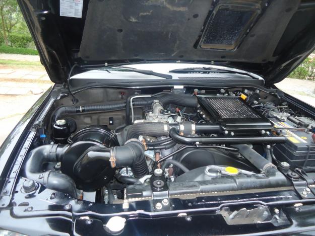

    A 2005 2.8l é assim:
    Motor 4m40 2.8l 145cv:
    A 2006 2.5l 141 cv é assim:
    Motor da 2.5 com a capa plastica preta da correia dentada bem na frente:
    Abraço aos amigos.
