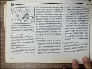

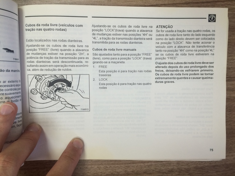

    Estou com uma L200 GLS 4x4 1995, e ela possui em ambos os cubos de roda dianteiros a chavezinha manual "Lock" e "Free". No meu entendimento esse dispositivo serve para bloquear a tração no eixo dianteiro, fazendo com que as rodas dianteiras sempre girem juntas e que, portanto, é uma função para se usar quando estiver com o 4x4 ligado e num perrengue maior tipo um atoleiro, onde é exigida melhor tração.
    No entanto no manual dela diz exatamente o seguinte (segue abaixo o capítulo completo sobre os cubos da roda livre): "Se for usada a tração nas quatro rodas, os cubos de roda livre tanto do lado esquerdo como do lado direito devem ser colocados na posição LOCK. Não tente acionar o veículo com a alavanca de transferência tanto na posição 4H como na posição 4L se os cubos de roda livre estiverem na posição FREE."
    Quando usar o bloqueio de cubo de roda livre manual? (L200 4x4 1995)-img_9365.jpgQuando usar o bloqueio de cubo de roda livre manual? (L200 4x4 1995)-img_9366.jpgQuando usar o bloqueio de cubo de roda livre manual? (L200 4x4 1995)-img_9367.jpg
    Então pergunto: se eu estiver em uma rodovia sob forte chuva ou em uma estradinha de chão, não posso simplesmente parar a camionete, mudar a alavanca de tração para 4H e seguir dirigindo? Ou toda vez que for acionar o 4x4 vou ter que descer da camionete e girar a chave dos cubos de roda livre, fazendo o inverso quando for desligar o 4x4? No que interfere/prejudica se eu ligar o 4x4 mas os cubos estiverem na posição FREE, coisa que o manual da camionete não indica fazer?
    Abraços!

    Roda-livre é pra ser utilizada SEMPRE que estiver em 4x4, indiferente H ou L. Ela acopla e desacopla as rodas dianteiras aos semi-eixos. Engatar o 4x4 e não engatar as rodas-livres só vai fazer jogar tração a toa para o eixo dianteiro. Não tem nada a ver as duas girarem juntas não, como se fosse um bloqueio de diferencial. Se uma dianteira e uma traseira perder a tração, vai atolar do mesmo jeito devido aos diferenciais traseiro e dianteiro.
    Já o contrário, andar em 4x2 com as RLs acopladas não tem tanto problema além de desgaste prematuro de peças e consumo maior de combustível. Muitos veículos não contam com RLs manuais nem automáticas (Rangers a partir de 2002 por exemplo).
    Agora, sugiro muita leitura antes de sair utilizando o 4x4 do seu veículo, pois em hipótese alguma deve-se utilizar 4x4 em asfalto, mesmo em tempestades!!!!

    Li bastante sobre o seu funcionamento das RL e me parece que agora eu entendi o funcionamento das mesmas: ao ligar o 4x4 o motor passa a enviar giro para o diferencial dianteiro, só que na posição FREE da RL as rodas dianteiras não têm conexão com este. Então para "ligar" cada roda no diferencial dianteiro tenho que botar no LOCK, correto? Caso contrário estarei enviando força inútil para o sistema de tração dianteiro, tendo em vista que as rodas estariam desconectadas com este.
    Então minha camionete não tem bloqueio, certo?

    Li agora esse tópico, e discordo em muitas coisas e concordo com outras. Em rodovias sob chuva, o uso do 4x4 melhora muito a estabilidade do veículo mesmo sem diferencial central, mas é importante que esteja numa velocidade mais elevada, veículo descarregado e pneus iguais. Eu pessoalmente muito fiz isso e nunca tive problemas nem na minha ex Ranger como na minha atual F1000. Conheço muita gente que tem essa prática e nunca tive nenhum relato negativo. Esse debate é antigo. Na teoria é uma coisa, mas na prática é outra bem diferente, e já evitou muitos acidentes. Rodovias na serra gaúcha que no inverno chegam a ter congelamentos, em um 4x4 é praticamente necessário para rodar sem perder controle.
    Outra coisa que é absurda que tenho que apontar, é que para desligar uma roda livre automática É OBRIGATÓRIO dar marcha a ré pois o sistema funciona dessa forma, e nada tem a ver com tamanhos de pneus. Rodas livres manuais se estiverem boas não tem problema, mas qualquer roda livre automática tem que fazer isso, porém se acionar o sistema em marcha a ré, ela desacoplará indo para frente. Basta desmontar um mecanismo automático para entenderes como funciona o sistema de 3 peças móveis que aciona e desliga o acoplamento da roda livre automática.
    O que o Ricardo postou está correto, a maior vantagem das rodas livres manuais é justamente a possibilidade de usar a redução da CT em manobras 4x2. Para manobrar o meu trailer eu tenho esse hábito também
