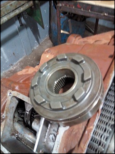

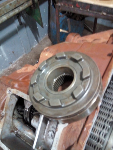

    VCU unidade de acoplamento viscoso TR4-12065472_10205181566847926_3648329463407098815_n.jpgVCU unidade de acoplamento viscoso TR4-11218802_10205181566727923_8895930505783355399_n.jpgRealmelte é a bendita que esta gasta. Na Mit me pediram míseros R$ 2500. Alguem sabe que poderia vender tal peça, nova ou usada, com preço mais realista? grato

    Cara mas se a tração ta pegando de boa com bloqueio travado fica igual as l200 só não e muito bom VC andar no asfalto no 4x4 bloqueado mesmo dia de chuva, se não achar fecha e monta e deixa quieto hora que VC achar VC abre e troca.
