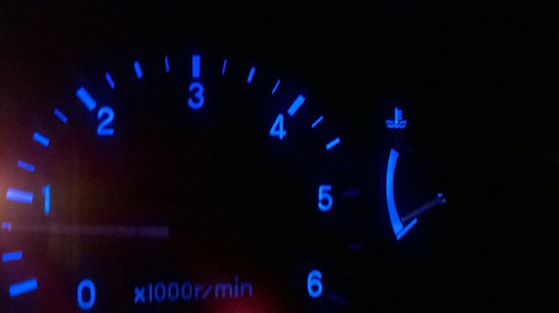

    Anexo 513054Perdi sim amigo!! O carro é lindo, confortavel, espaçoso, mas... Pra nao ter confiança, prefiro me desfazer dele!!Anexo 513052
    Com o ponteiro neste lugar ela ja esquenta!!! So que o tempo que passei com ela, nunca nem descolava o ponteiro, quando descolava era so ate o primeiro risco do painel!! Como nao sabia disso, assim que a peguei, dei um esquente com o ponteiro antes do meio, onde achava ser normal ja que era acostumado com carros a gasolina!!! Depois descobri que nesse carro, e em poucos do mesmo modelo, o ponteiro nem mexe, e quando mexe, tem que ficar de olho!!!
    Não conheço de diesel, mas não deveria ficar sempre no meio? A minha, 2000 à gasolina, ficava sempre no meio. Um vez ou outra esquentou, mas nunca de chegar no vermelho. Ficar embaixo e subir rapidamente poder ser indício de uso sem termostática ou com a mesma defeituosa. E isto pode sim ocasionar um problema no motor.

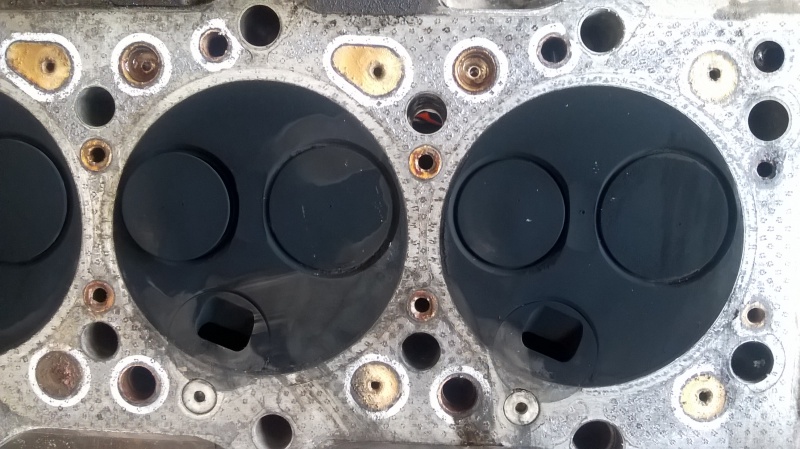

    Hoje tirei o cabeçote dela, e observem como as galerias de passagem de água são finas, de tão finas já tinham duas entupidas!! Mandei dar uma plaina e vou reabrir os furos de passagem de agua pra ver se melhora ou resolve!! A junta nao estava queimada, mas os mangotes em pouco tempo ficavam muito duros!! Minha suspeita que o cabeçote tenha rodado folgado, pois nao havia dado o reaperto depois que troquei a junta o ano passado!!
    qualquer subidinha ele começa a esquentar, ou se ligar o ar e ficar parado ou em transito bem lento tambem esquenta, entao vamos ver no que vai dar!! Sexta feira digo se prestou ou nao!!!
    Anexo 513129
    Ao fazer troca ou manutenção de cabeçote se recomenda a troca do jogo de parafusos, pois eles se deformam no aperto original, não cumprindo corretamente com a função em novo reaperto.
    E mande a oficina observar a sequência de aperto dos parafusos e torque a ser aplicado sobre os mesmos.
    Pesquise sobre isto, pois várias oficinas ignoram este fato.:concordo:

    Bom dia pessoal, postando aqui os primeiros resultados:

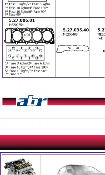

    bem, depois de retificado o cabeçote, montamos aqui, e o carro ficou do mesmo jeito, e ainda com muito barulho, tiramos novamente, e os pistoes estavam marcados das valvulas batendo neles em tres cilindros!!! Notamos que o ponto do virabrequim nao batia com o do comando, atrasamos para a marca 0* o vira(estava trabalhando no 10* antes), e rebaixamos os guias dos parafusos que nao havíamos feito. Montamos, o barulho acabou, porém o carro andava 100 metros e depois fumaçava preto e nao saia mais do canto, botava-se em ponto morto, e ele ficava acelerando normal, mas em marcha.... Dai adiantamos o ponto na do vira para 9*, e o carro andou normalmente!! Eu presumo que o carro ja estava fora de ponto a muito tempo, e quando fiz a bomba injetora ano passado, o cara ao invés de ajustar tudo, deve ter adiantado so na bomba pra dar certo, so que agora o carro esta com barulho acima do normal no comando!! Anda bem, mas se eu nao aquecer as velas antes(tinha colocado um botao separado ja) durante 5segundos, ele nao pega!! O fato de esquentar, estar me confundindo muito, ontem a noite dei uma volta nele e o ponteiro passou de onde normalmente ja estaria fervendo antes de tiras o cabeçote, parei, abri o capu, e estava normal, marcando nos mangotes, 92* em um e 79* no outro!! Nao entendi mais, sera que ficou bom mesmo? Estou sem saber pois ele fervia a agua bem antes de onde o ponteiro marcou ontem!!
    apertei ele segundo a tabela da foto, porem nao conseguimos dar todo esse aperto recomendado!! Chegamos ate os 10kg, depois dessa fase, mandava-se dar mais 180*( so conseguimos 90*) e mais ainda depois disso, como mostro a imagem!!Anexo 514890
