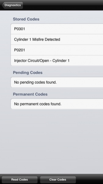

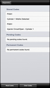

    Fala meu caro Enasor!! Viatura está 100%! Mas, pra ser sincero, desde que peguei na oficina, só sai esse ultimo domingo com ela e rodei uns 50 kms, aparentemente era só aquilo mesmo! Qt ao Teccon, está no tanque! Não senti diferença alguma, mas tb não é pra sentir mesmo! Rsrsr Estou ainda com o restinho de S10 no tanque, assim que tiver no cheiro, vou botar uns 50L de S500 e viajar com ela! Ai S10 nunca mais!! Mesmo assim, tratarei o S500 com Teccon.
    André, vou testar esse Torque Pro ai! Parece mais completo que o Dash Command! Pelo que o Coophamat falou!! Tem outras medições! Na época que a minha deu pau nos bicos, apreceu essa tela no iPad da Triton da foto ai, e bateu certinho com o problema!
