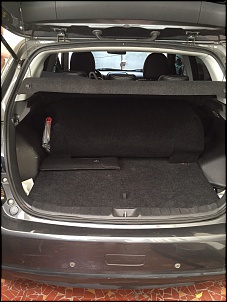

    O kit kit saiu por 4800,00 o meu eu paguei a vista mais a cia do gás do rio parcela em até 24 vezes
    o kit 5 geração é totalmente diferente dos outros, ele não precisa de uma manutenção especifica, as revisões programadas do carro já são suficientes.
    estraga nada isso é mito, os de antigamente estragavam hj em dia não mais, o meu cRro esta igualzinho a como era antes
    do painel ainda não tirei só tirei da parte de trás Tr4 2005 - gnv - kit flex - original-image.jpg

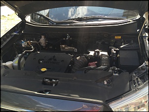

    eu paguei a vista, mas fiquei sabendo que a Ceg financia a instalacao
    eu coloquei na italiangas
    Seguem as fotos da instalação
    o carro está muito bom mesmo

    Raf,
    Parece que ficou boa a instalação heim. Até adaptou o botão ao lado dos originais.
    Esse botão é para que?
    E o abastecimento é através daquele furo sobre o bocal da gasolina? Você precisa rodar um pouco na gasolina e depois no gás?
