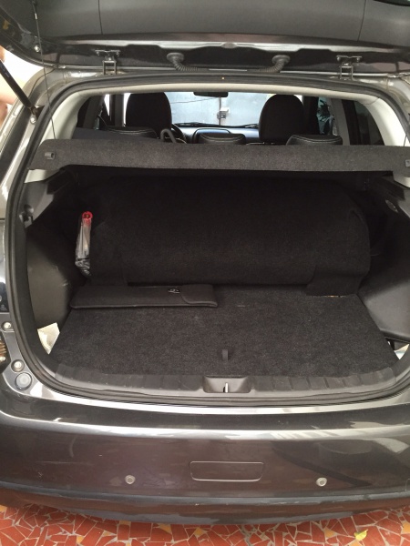

    Raf,
    Parece que ficou boa a instalação heim. Até adaptou o botão ao lado dos originais.
    Esse botão é para que?
    E o abastecimento é através daquele furo sobre o bocal da gasolina? Você precisa rodar um pouco na gasolina e depois no gás?
    Quantos m³ você consegue abastecer e quantos km roda?
    Abs.
    Ficou sim perfeito
    esse botão e para passar do gás pra gasolina
    o abastecimento é feito por ali mesmo
    o carro é todo automático vc liga de manhã e ele funciona na gasolina e qdi atinge uma determinada temperatura ele muda sozinho pro gás
    eu coloco na média 13 m3 e rodo uns 110 km com 20 pratas

    Citação Postado originalmente por BRUNOFONSECA Ver Post
    Raf,
    Abs.
    Também gostaria de saber sobre a primeira foto.
    E do tanque de combustível?
    Porque pelo que sei, quando tive carro a gas, que se dava a partida e se desligava usando a gasolina e se usava o gas depois de andar alguns minutos.
    Obrigado.

    Citação Postado originalmente por Raf-cre Ver Post
    Ficou sim perfeito
    Raf,
    Muito bacana esse seu kit gnv 5ª geração, pois tudo de forma automática é bem interessante.
    Meu receio mesmo ficou na parte de ter que fazer futuramente cabeçote, motor, peças ressecadas, etc. Porque aí a economia feita no posto, é esquecida por conta do mecânico e das regulagens.
    Você teve que trocar alguma peça para aguentar o kit gnv?
    Abs.,

    Citação Postado originalmente por mfonseca1 Ver Post
    Obrigado.
    é do tanque de combustível sim.
    nós não precisamos fazer mais nada é so ligar e o computador faz o resto
    31/01/2014
    63
    Raf,
    Abs.,
    nao troquei nada nao, nao tem ressecamento pq vai direto no motor, nao passa por nada no carro, e o carro até atigngir a temperatura ideal roda na gasolina.
    o carro ta show, ja rodei mais de 2000km e até agora so alegria
    Raf, desculpe a inssitência, mas o bocal serve para os dois combustíveis, é isso? O bico do gas é removível?
    Obrigado.
    Obrigado.
    no compartimento do combustivel coloca gasolina pelo preto e gas pelo dourado
    Valeu pelas informações.
    Raf,
    Obrigado pelas informações, foram muito interessates!
    Abs.
    O kit kit saiu por 4800,00 o meu eu paguei a vista mais a cia do gás do rio parcela em até 24 vezes
    o kit 5 geração é totalmente diferente dos outros, ele não precisa de uma manutenção especifica, as revisões programadas do carro já são suficientes.
    estraga nada isso é mito, os de antigamente estragavam hj em dia não mais, o meu cRro esta igualzinho a como era antes
    do painel ainda não tirei só tirei da parte de trás Anexo 499144
    aqui no no rio o desconte é de 75% no valor do ipva
    Não precisa fazer uma vistoria anual ?

    Citação Postado originalmente por Amatinho Ver Post
    Precisa sim, normal todos no rj tem que fazer essa vistoria

    Rafa vc poderia mostrar mais detalhes de como ficou sua mala?
