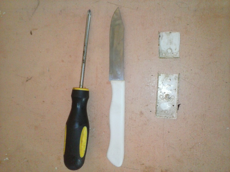

    Amigo Alex,
    Quero agradecer sua informação. Acabei de conserta a minha Ignição com suas informações.
    Fique 2 dias esperando uma boa vontade de um eletricista e nada.
    Hoje eu mesmo consertei.-cam00139.jpgUtilizei Essas ferramentas.
