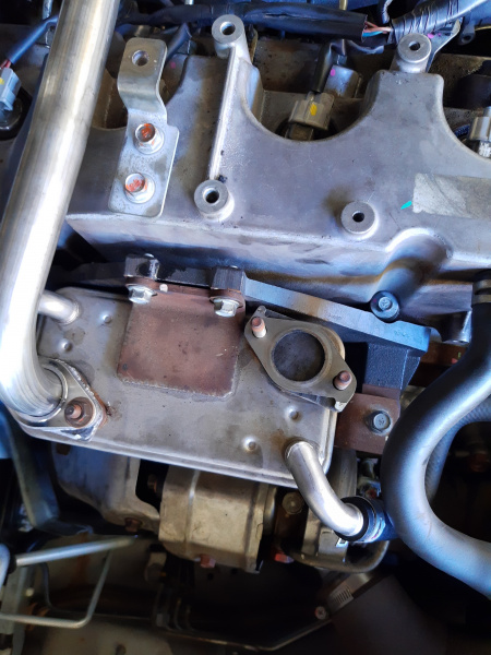

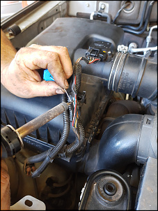

    Otávio, eu tb tenho uma 2008. Assim que comprei fiz uma revisão geral e desmontei coletor, egr, etc. Com tudo limpo, já montei e isolei fisicamente a entrada e a saída do resfriador da EGR! Já rodo assim há 33k e sem qualquer problema.
    Eu tb fiz o esquema do resistor no fio do sensor MAF, porém neste tive uma dica valiosa: utilizei resistor retirado de uma TV antiga.
    Segundo o técnico em elétrica, os resistores novos são frágeis e até com a vibração do motor poderiam deixar de funcionar.
    De toda forma, depois que soldei o resistor "antigo", isolei muito bem e ainda coloquei thermotape para ajudar a proteger. Nunca tive problemas.
    Como você disse que após instalar o resistor ficou tudo normal, verifica se não foi o resistor que quebrou....
    Abraço.
    -img_20200819_123203940.jpg-img_20200819_123418650.jpg-img_20200819_090445276.jpg-img_20200819_090441189.jpg-img_20200818_161034225.jpg

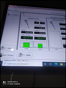

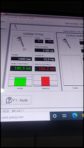

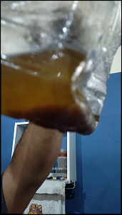

    Bom dia a todos, primeiramente obrigado pelas dicas e sugestões. Resolvi o problema do meu carro.
    Fui muito induzido a erros devido ao que o rastreador acusava nos códigos de falha, porem o defeito do carro nao era relacionado aos códigos de falha. Começou um dia que meu pai (entende muito de mecânica) me disse que meu defeito eram os bicos injetores, mas como o funcionamento do carro era bom, eu ignorei. Fui batendo de oficina em oficina e o veredicto se concretizou de testarem os injetores. Enfim, feitos os testes tinham 3 injetores completamente fora dos padrões.
    -whatsapp-image-2022-02-07-13.24.32.jpg-whatsapp-image-2022-02-07-13.24.49.jpg-whatsapp-image-2022-02-07-13.37.07.jpg-whatsapp-image-2022-02-07-13.37.25.jpg
    Chegamos ao diagnostico dos bicos com um teste básico que o OBD2 possui, tem um teste de pressão de combustível no RAIL, em marcha lenta meu carro marcava 34.000kpa (o que é dentro do padrão), mas na faixa de 1.500rpm a 3.000rpm, onde ela apresentava a falta de potencia, o teste de pressão acusava menos pressão do que em marcha lenta, quando passava dos 3.000rpm, a leitura de pressão saia de 15.000/20.000kpa e batia 70.000/80.000kpa. Por esse teste começamos a traçar a linha de solução na linha de alimentação do carro.
    Realizei o serviço completo, removemos tanque para limpeza (estava completamente contaminado), todas as mangueiras, substituímos os 4 injetores, bomba de alta, bomba de transferencia, válvula reguladora de pressão, fizemos a linha injetora completa.
    -whatsapp-image-2022-02-09-12.58.54.jpg-whatsapp-image-2022-02-07-14.18.24.jpg-whatsapp-image-2022-02-09-14.12.05.jpg-whatsapp-image-2022-02-09-13.28.53.jpg-whatsapp-image-2022-02-10-19.37.22.jpg
    Apos feito isso, retirei o remap que ja havia no carro antes de compra-lo, voltei um mapa original, usei o carro e em cima do mapa original, fizemos um remap EGR off, finalmente o carro encontra-se funcionando redondo, sem NENHUM código de falha.
