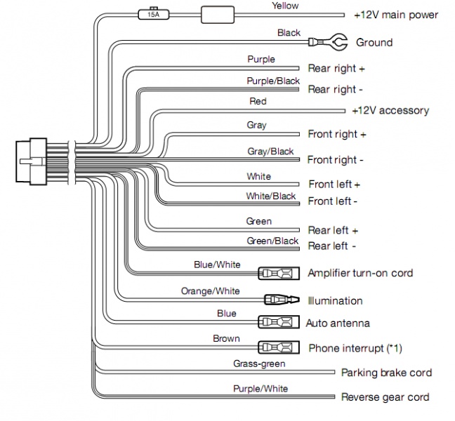

    2º - No manual do som tem um cabo (o último lá embaixo cor purple/white) para ser ligado no "Reverse Gear Cord" (marcha à ré) pelo que entendi...
    Anexo 475887
    Será que esse não é o cabo responsável por detectar que a marcha a ré foi engata e ligar o som sozinho, sem ter a necessidade de ligar o som antes para isso? Existe alguma lógica para isso? Se sim, então este fio tem que ser ligado no positivo da lâmpada de ré também para que quando ela acenda o som ligue?

    1. Rotiaki, nao achei na central, o fio branco e roxo que vc comentou .... a minha central é a vx 401
    fiozinho vermelho (gatilho ) que vai paralelamente com a saída de video, vc liga no fio (no caso da central vx401) roxo e branco

    Luciano, boa noite! gostaria de tirar uma duvida com vc...esse esquema de pinagem e meio esquisito. pois na imagem mostra que o "ground" ou terra, fica em cima, porem comparando com o aparelho ele esta em baixo...vc sabe me explicar sobre isso?
    Boa noite Sérgio,
    Não sei o que pode ter acontecido em relação a esta inversão da posição do fio "ground". Mas basta você seguir a identificação levando em conta as cores que não tem erro não. O ground sempre será o preto, marrom ou outra cor similar e acredito que possa variar de disposição de posição de um carro para outro (eu imagino, não tenho certeza). Mas se atente as cores... Se puder tira umas fotos do rabicho e posta aqui pra ver se podemos te ajudar... faz tempo que eu não mexo atrás do som do meu carro e não me recordo muito bem de como estava as cores do conector.
