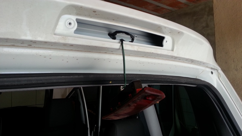

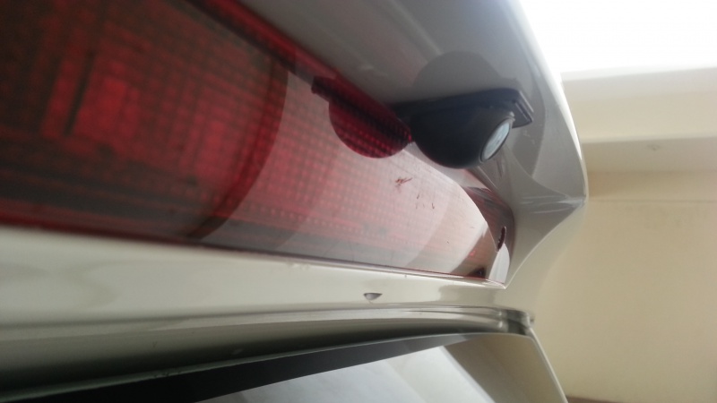

    Parabéns, Caio, gostei muito da solução que você encontrou. Minha TR4 é idêntica a sua, até a cor. Estou pretendendo fazer igual, mas me esclarece uma coisa, como foi fixada essa câmera? Adesivo, fura a lataria, como é? Agradeço muito se puder responder. Abraço.
    Citação Postado originalmente por Caio Quitete Ver Post
    Fala pessoal!!
    Instalei hoje a câmera de ré comprada AQUI por R$ 45,99 (mais frete) e vim compartilhar como ficou.
    Levei pra um cara que mexe com som e eletrônica de carros e me cobrou 50 reais pra instalar, mas ficou perfeito.
    Instalando:
    Anexo 441191
    Ela tem uma visão bem ampla, pegando um panorâmico do ambiente, no caso a minha garagem, até o para-choque do carro.
    Anexo 441192
    Da pra notar perfeitamente quando vai bater. Pouco acima do STOP é o ponto onde deve parar.
    Anexo 441193
    Local de instalação. O instalador estava meio receoso de instalar ai, mas após eu confirmar que já vi ela instalada ai, ele aceitou. Ficou perfeita, bem discreta.
    Anexo 441194
    Detalhe do local de instalação.
    Anexo 441195
    É isso ai galera. Pesquisando a gente não gasta muito e tem um material de qualidade, aqui na minha cidade em uma grande loja que o uvantuil e o Marcelo-HPE devem conhecer, o cara me cobrou 220 reais em uma outra câmera que seria instalada no para-choque (onde não curto), mais 50 reais de mão de obra. Gastei menos da metade disso e coloquei onde queria.
    Abraços!

    Mostrei as fotos das cameras instaladas pelo Caio e Carlos ao instalador, ele disse que, pela proximidade com a brake light, acredita que, sobretudo a noite, a luz vermelha do stop irá ofuscar a camera, tornado péssima a visibilidade e que isso já tinha acontecido com carros de outros modelos. Isso acontece com voces? Preciso saber, antes de mandar furar o aerofólio, para fixar a câmera.
    Fala amigo pedroafalcao,
    A câmera foi instalada fazendo um furinho no aerofólio, a própria câmera vem com uma broca do tamanho certo dela, só encaixar e pronto. Antes de furar faça a marcação certinho, depois só meter broca!!!
    A fiação você passa pelo teto, puxa pela luz de assistência da mala e vai jogando para o lado, até a lanterna, para ligar na luz de ré, depois só jogar os fios pra frente, o instalador conhece...
    A luz do break light não atrapalha em nada, até porque você não dá ré e freia ao mesmo tempo. Mesmo apertando o freio fica bem nítida, pois a luz de ré é forte então fica legal!!
    O encaixe do cabo da câmera no Player é no amarelo (onde tem escrito rear camera) e em um encaixe... no manual da clarion do site americano tem. Qualquer dúvida só falar.
    Abraçoss!!
    De volta pro offroad: TR4 09 "Fiona" em preparação.
    Ex: TR4 13, meu primeiro amor. Além de Chevy Cruze e 207.

    Muito obrigado, Caio, ajudou muito. Tirou minha dúvida, vou mandar instalar. Abraço.
