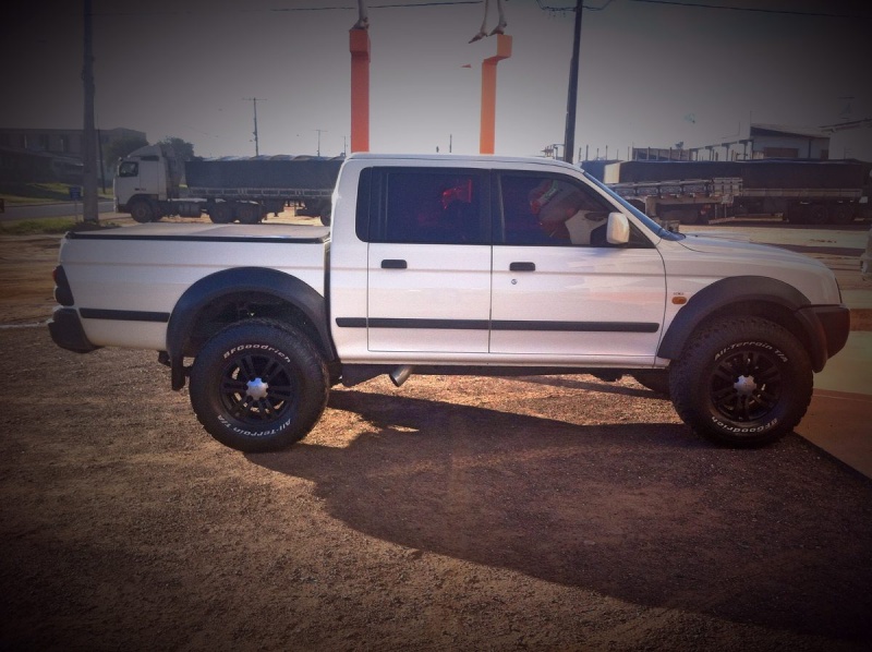

    coloquei 295/75 r16 na minha soh tirei a rebarba interna do para lama
    PNEUS 285/75 r 16 l200 outdoor-l200-outdoor-gls-25-4x4-cd-tdi-diesel-16480-mlb20121231861_072014-f.jpg

    Porra cara que linda tua L200!!
    Não raspa quando esterça quase tudo não??
    Animei agora de colocar na minha tbm...
    Parabéns e obrigado pela ajuda a mim e aos colegas que tbm esperavam pra ver isso!!
    Grande abraço!

    Obrigado Junior não raspa nada nela ergui na barra de torção ate o limite que não afeta a estrutura dela (ergui ate onde o mecânico falou que não tinha nenhum problema..) para choque na parte de dentro tive q cortar mais n parece soh q entre dentro do para lama para ver...
    Poem que não se arrependera...
