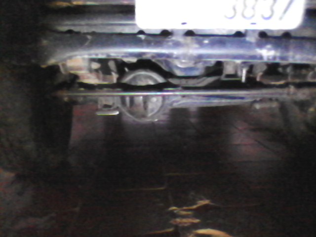

boas pessoal! Andei meio sumido, mas é a falta de tempo mesmo! Desculpem. Pra quem queira saber oq acabei comprando, la vai. Comprei um "TRATORZINHO" RSRSSS. Brincadeirinha. Bom, em partes, comprei uma Hillux 4x4 CS 95, Aquelas com eixo rígido na dianteira, não era a primeira opção, mas foi a necessidade. A viatura é td de bom pra oq eu queria, BARRO< BARRO e mais BARRO. Econômica e forte, mas não anda muito não, media de 80 90 Km/h. Preço 18.000, quase de graça pra oq ela já fez esses dias!!! da uma olhada ai.Anexo 463835Anexo 463836Anexo 463837

Essa Hilux é muito economica mesmo e a suspensão bastante robusta, mas um tanto dura pra quem tem problema de coluna...hehe!
E quem não tem problema de coluna logo ficará...Rsrs
Brincadeira aí amigão...pagou um preço muito bom e se cuidar tem carro pra muitos anos ainda!!
Grande abraço e não suma...Vamos marcar de tomar uma gelada qlquer hora aí em Mirassol e fazer uma trilha de leve!! Rsrs
Fala Junior, td blz patrão? Pois é, infelizmente a necessidade falou mais alto q a vontade! É, e pra quem ta acostumado a andar d F1000, "ai minha coluna", acredita q ao passar em uns buracos no barro(com a toy) bati minha cabeça no teto, vai ser dura assim no inferno! Mas não perdi a esperança de comprar uma MIT. Já q não vendi a minha F1000, e meu pai tem interesse em ficar com a Toy. A gelada fica pra qualquer hora q tu pintar por aki. Já a trilha?, t convido pra ir na Fazenda do meu velho, não tem trilha melhor, são 30km d areia, buraco e muito barro rumo ao pantanal norte!!! Abraço chefe, de vez em quando passo por aki!!!
