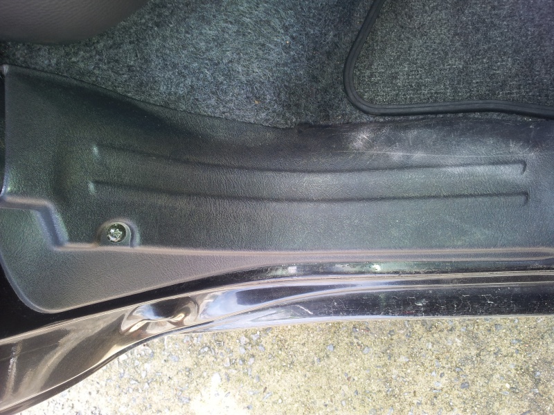

    Então, vamos por partes.

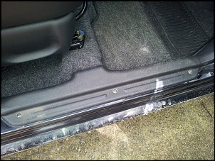

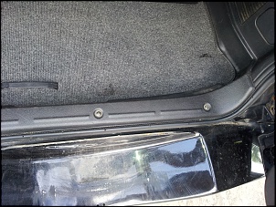

    Nas portas, tem aqueles rodapés de plástico, eles são fixados por parafusos philips.
    Sensor de Estacionamento na TR4-20140428_112321.jpg Sensor de Estacionamento na TR4-20140428_112416.jpg

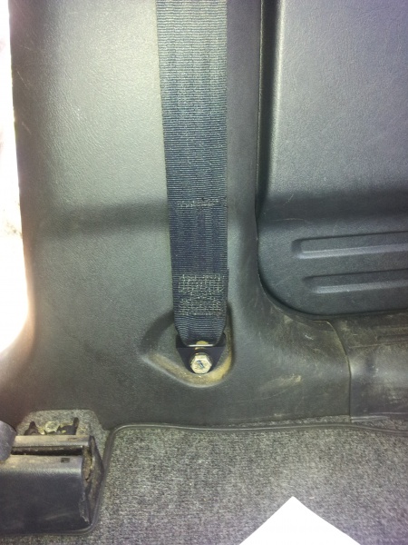

    Na coluna da porta, tem mais uma proteção de plástico, onde está fixado o cinto de segurança.
    Vc tem que retirar o parafuso do cinto (com uma chave de 17 mm) e desencaixar a peça toda.

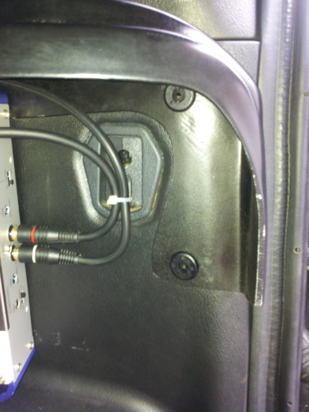

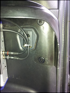

    Feito isso, vc terá ainda a parte interna do porta malas (da lateral, não da tampa).
    Ela é fixada por travas e por 3 parafusos philips, sendo os mesmos localizados nos dois ganchos que ficam na lateral, para prender a tal redinha, como nessa imagem:

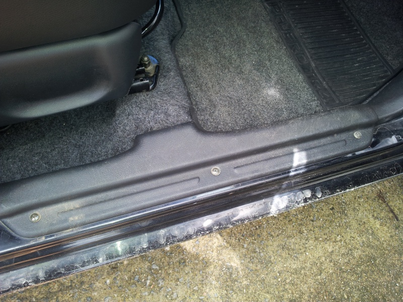

    Pra facilitar, retire também os 4 parafusos que ficam na moldura da porta traseira, são 4 philips.

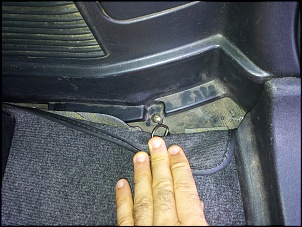

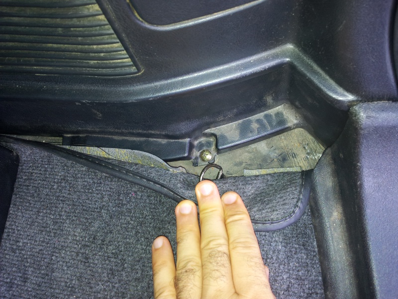

    Pra finalizar, mais um parafuso philips que fica no assoalho do porta malas e prende a lateral, é só puxar o tapete que vc o localiza:
    Depois de soltar os 3 parafusos, sobrarão as travinhas. O ideal é que vc puxe uma parte com cuidado...e localize onde estão as travinhas...e puxe com cuidado...essas travas, dependendo do tempo do veículo, podem quebrar, mas são do tipo universal, de fácil reposição.

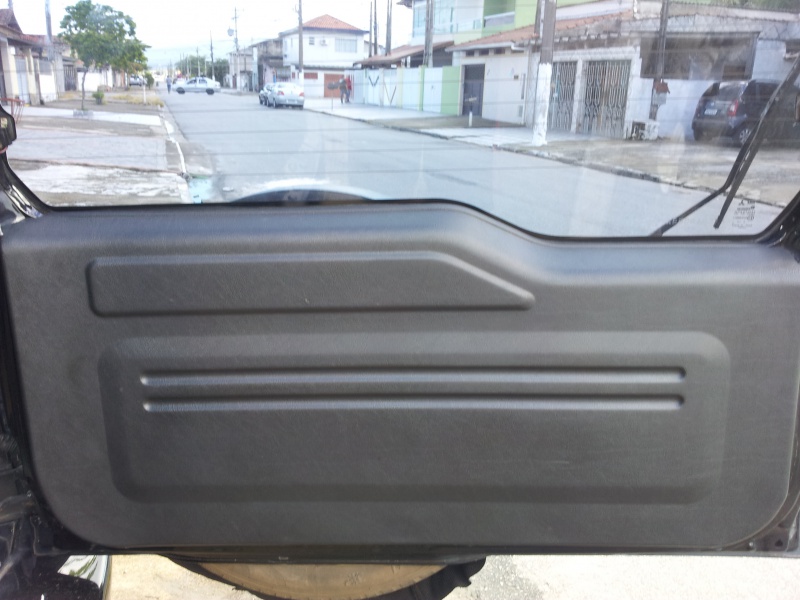

    A da tampa da porta traseira também é fixada por travas plásticas, sem parafusos, é mais fácil pra remover.
    Coloque uma chave de fenda fina e force um pouco, vai localizar as travinhas, force com uma chave de fenda no local onde elas estão, acho a melhor maneira de retirar os mesmos.
