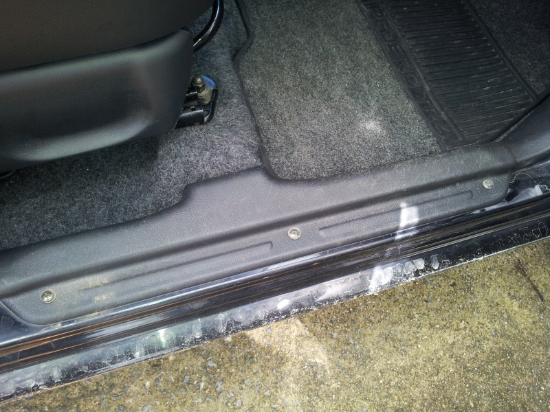

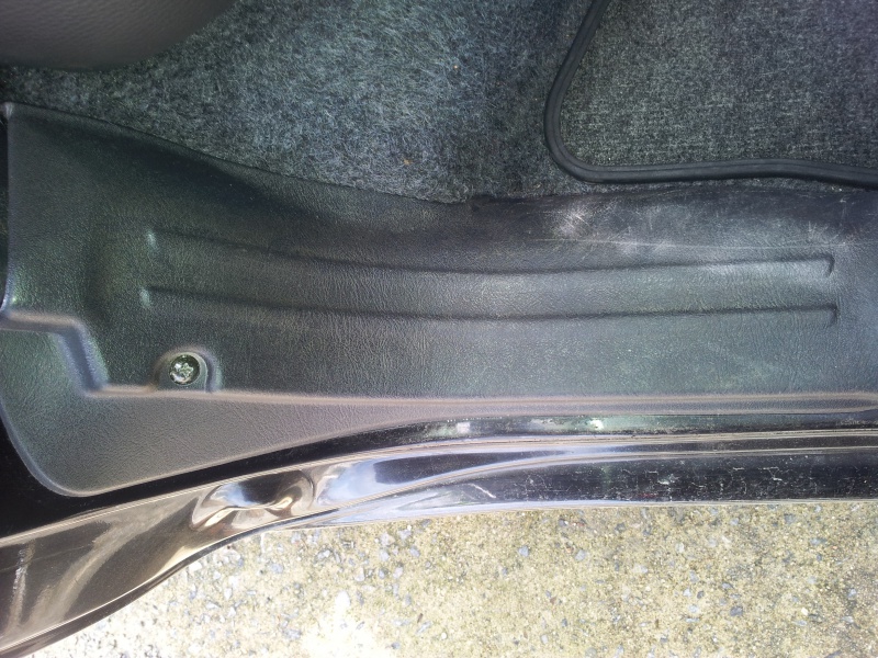

Nas portas, tem aqueles rodapés de plástico, eles são fixados por parafusos philips.
Anexo 460820 Anexo 460821

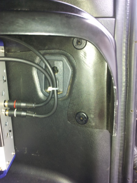

Feito isso, vc terá ainda a parte interna do porta malas (da lateral, não da tampa).
Ela é fixada por travas e por 3 parafusos philips, sendo os mesmos localizados nos dois ganchos que ficam na lateral, para prender a tal redinha, como nessa imagem:
Anexo 460823

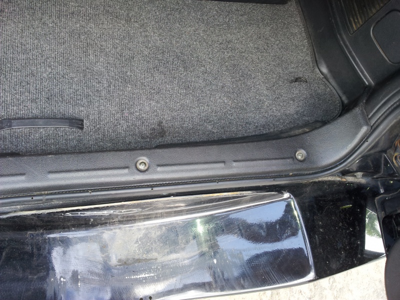

Pra finalizar, mais um parafuso philips que fica no assoalho do porta malas e prende a lateral, é só puxar o tapete que vc o localiza:
Anexo 460824
Depois de soltar os 3 parafusos, sobrarão as travinhas. O ideal é que vc puxe uma parte com cuidado...e localize onde estão as travinhas...e puxe com cuidado...essas travas, dependendo do tempo do veículo, podem quebrar, mas são do tipo universal, de fácil reposição.
