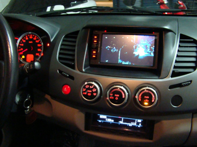

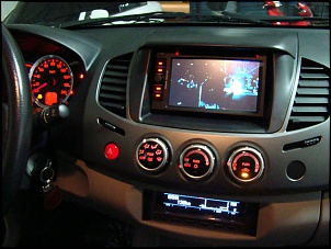

    Hoje fui em uma concessionária para fazer um serviço e conversando com o pessoal de lá fiquei interessado em algo que achei muito show. O camarada disse que tempos atrás faziam nas picapes com multimídia e GPS a instalação do computador de bordo. O componente era "adaptado" naquele porta-treco logo abaixo do multimídia. Mas para caber naquele espaço eram feitas algumas adaptações, inclusive com solda.
    Esse serviço foi descontinuado porque um cb deu problema e a fábrica não quis substituir, alegando que se tratava de adaptação, jogando assim todo o prejuízo na concessionária.
    fica a questão: algum proprietário de L200 Triton fez essa adaptação em sua picape ? Teria fotos ? Funciona legal ? Alguma empresa faz esse serviço ? Qualquer coisa eu vou atrás de um cb e se achar uma oferta vou procurar uma empresa que adapte esse trem na caranga.

    É impressão minha ou nessas fotos o computador de bordo dessa picape foi adaptado conforme sugeriu o funcionário da concessionária ? Se for isso mesmo, é uma idéia muito interessante, ficou show de bola. Já que parece possível os dois existirem juntos, será que alguém teria o código do CB da Triton Diesel 2010 ? Este da foto é de um que estava instalado em uma picape flex, certamente não funcionaria na diesel pelo simples fato que são motores totalmente diferentes. Com o código correto eu não erraria na compra do computador.
