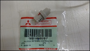

    Boa tarde amigos, estou com uma dúvida.
    Alguém poderia me explicar a função da válvula de retenção de vácuo da tração da Pajero.

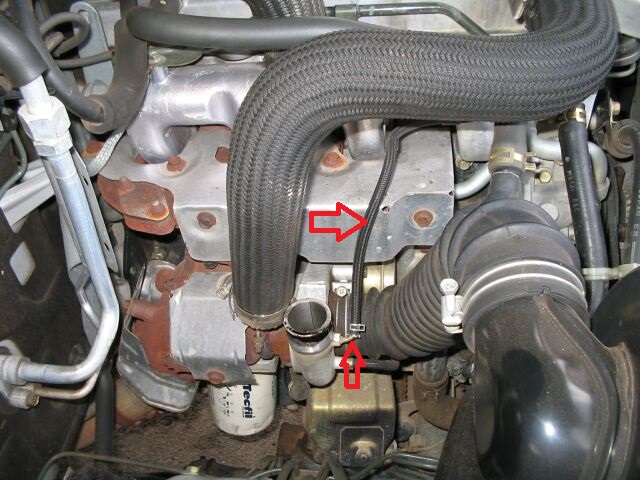

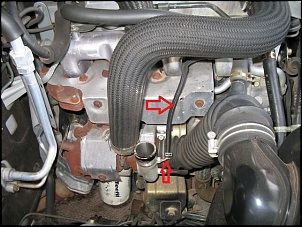

    Boa noite,
    Recentemente fiz um serviço de cabeçote na minha pagero sport 2.8 ano 2004/2005, depois da entrega do carro percebi que existiam algumas mangueiras desconectada e outra faltando.
    Conforme fotos em anexo.... Alguém pode ajudar?.
    Na 1ª foto, a mangueira que sai do turbo a outra ponta não está encaixada em lugar nenhum.
    Na 2ª foto, não existe a conexão dessa mangueira.
