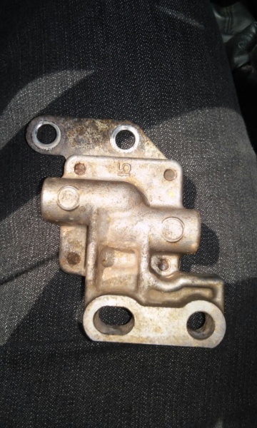

    Gostaria da ajuda de vocês, tenho uma tr4 mecanica 2010 e a embreagem dela era muito dura, até que ela desmunhecou e perdeu a pressão total. Levei em um mecanico e ele disse que era o cilindro da embreagem a peça custa R$ 1.200,00 na concessionária. Achei muito caro e ele substituiu umas mangueiras e disse que não tinha problemas ficar sem a peça que inclusive as novas não vinham mais. Estou com medo a informação dele procede? segue foto da peça. obrigado!Embreagem MUITO DURA! TR4-img-20140925-wa0001-1-.jpg
