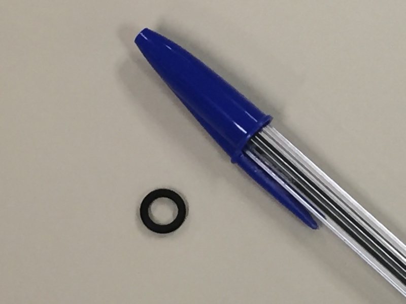

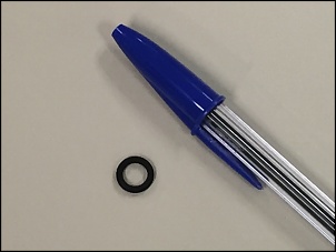

    Obrigado demais pela ajuda de vocês!!! Creio que o Domingues matou a charada. Hoje cedo arrumei um tempo e levei a viatura na oficina do Chapéu, aqui em Niterói. Antes de continuar, gostaria de fazer um aparte ao Chapéu: o cara é nota 10!!! Me recebeu como se eu fosse um cliente antigo (foi minha primeira vez lá), me deu toda a atenção o tempo todo, olhou o carro e não sonegou qualquer informação. Aparentemente matou o problema na base do conhecimento e da experiência. Sentenciou que era o o-ring, dizendo que muitas L200 iguais a minha param lá exatamente com esse problema. Ele arrumou um o-ringue lá na caixa de bugigangas dele e trocou. Parece que era isso. Saí de lá testando o carro até meu trabalho e a vareta não mais pulou. Testei agora de noite, no retorno do trabalho e a vareta continuou lá, direitinho no lugar. Agora preciso lavar o motor para poder verificar se todo o resto está ok, pois na garagem do trabalho caíram duas gotinhas no chão, durante a tarde. Acredito serem de acúmulo do óleo em alguma parte ali por baixo.
    Bem, é isso. Uma vez mais, muito obrigado! É sempre bom ter amigos por aqui (mesmo os virtuais) que podemos contar nas horas difíceis.
    Um abraço
    ... a fonte de todo o problema. Como pode uma pecinha tão pequena dar tanta dor de cabeça? (rs)
