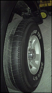

    O vendedor me passou mais algumas informações:
    1- dois pneus novos na dianteira;
    2- segundo dono;
    3- R$ 3500,00 gastos para fazer bomba (nãou soube me explicar o que era) mas achei a informação meio crítica... Não me pareceu ser bom sinal!
    O que acha?

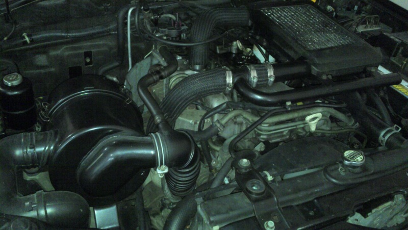

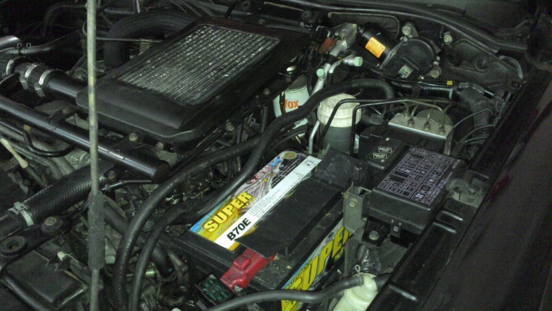

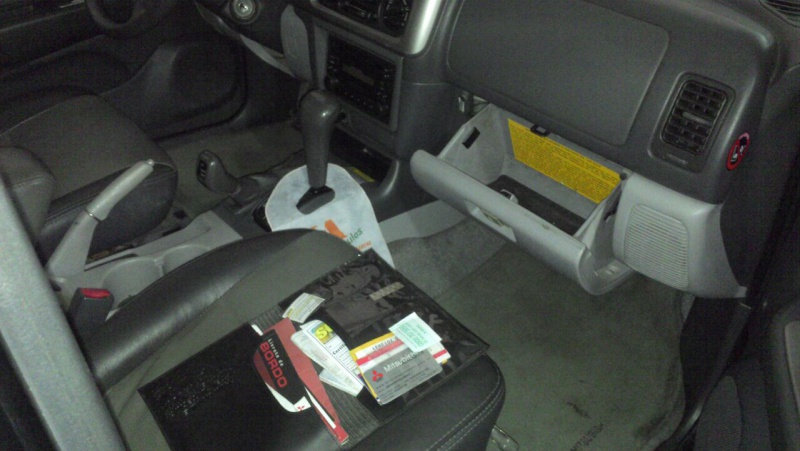

    Pelas fotos que recebi, junto com suas respostas, acho que consegui visualizar a vareta do olhe do câmbio, valeu!
    Seguem as fotos: Alguma opinião? Sei que foto não quer dizer muita coisa, mas vale a intenção... rss
    Grande abraço a você Sergio Medeiros, e a todos do forum!!

    Edu, calma. Quando falo trilha, é trilha mesmo. Acontece muito do pessoal confundir alguns passeios e barros com trilhas. Trilha mesmo, é aquela com atoleiros, erosões, facões, etc... coisa pra entrar em grupo e ficar horas para percorrer pequenos trechos. Tem gente que gosta e que odeia. Ela aguenta perfeitamente passeios rurais, algum barro e determinadas dificuldades. O que pega são os angulos de entrada e saída ruins, ser relativamente baixa, comprida e pesada. A questão aguentar não quer dizer que vá estragar, mas não vai ter um desempenho bom na trilha. Já vi pajero deixar o parachoque numa erosão simples.
    Para o que me parece que voce quer, ela vai e vai muito bem.
    A Km realmente é extremamente baixa para um veículo desse ano e por ser a Diesel... particularmente eu desconfiaria.
    Ela não é economica... faz entre 8 e 9 na cidade... 11 andando de leve na estrada.
    A bomba das Mit são mais difíceis de dar problema do que as outras... e com essa Km não era pra dar manutenção não... esse valor seria quase de uma bomba nova. Achei meio alto para uma simples revisão e troca de reparos.
    A questão de ter dois pneus novos na dianteira é problema. Voce não vai poder aproveitar, pois veículo 4x4 tem que ter os quatro pneus iguais, a não ser que voce nunca use o 4x4 dela. Pneus com diametro diferentes, mesmo com desgaste, forçam muito o conjunto cx de transferencia, cardans, semi eixos e diferenciais. Mesmo veiculos com dif central sofrem, pois toda diferença de velocidade dos eixos recai sobre o diferencial central.
    Agora, se voce entrar nela e der uma volta, cuidado, pois vai curtir e muito. Ela é fantástica, macia e gostosa de dirigir. O cambio AT ainda por cima ajuda a te deixar louco pelo carro. Vai com calma....
    A Ranger é uma ótima opção também, com mecanica mais barata e muito robusta! Sem dúvida um excelente carro. Agora, se essa Pajero estiver boa, eu ia nela....
    Pelas fotos está bem conservada para a idade... minha sugestão, além de voce pesquisar bastante, é levar alguém que tem uma para testar, e em um bom mecanico que conhece Mit para dar uma olhada. Voce ta certo em se preocupar, pois se ela resolver te incomodar, não vai sair barato e pode se tornar um pesadelo.
    Qualquer duvida, manda ai.
