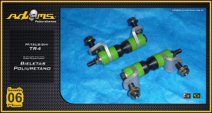

    Finalmente instalei as buchas, 4 das barras inferiores e 2 da panhard. aproveitei e levei ela ao shopping pra sentir o resultado.
    Resultado: Muito mais firme, perdeu o balanço que fazia na estrada quando passava dos 80Km/h.
    agora em relação aos impactos (ha relatos de que fica mais duro) eu concordo discordando, pois antes de instalar essas buchas eu andava com as buchas estouradas então eu não tenho referencia para comparar, mas ta bem duro, da pra sentir cada buraco. No decorrer do tempo vou sentir mais o carro talvez arrume outra tr4 sem bucha de pu pra testar.
    Ps: Segue fotos do passeio no shopping.
    OnBoard
    Anexo 494158
    Pista de teste Vista superior
    Anexo 494162
    Conclusão: Buchas de PU é bom para quem usa em trilhas sem muito impacto (dunas, etc) , em Cidades sem buracos ( ^^ ), ou pra quem não é chato com conforto.
    Cara, tava só te provocando/brincando com a questão do "ir ao shopping", até desculpa se você não gostou!!
    Mas então, você comprou a do Adams? Ou foi em outro lugar?
