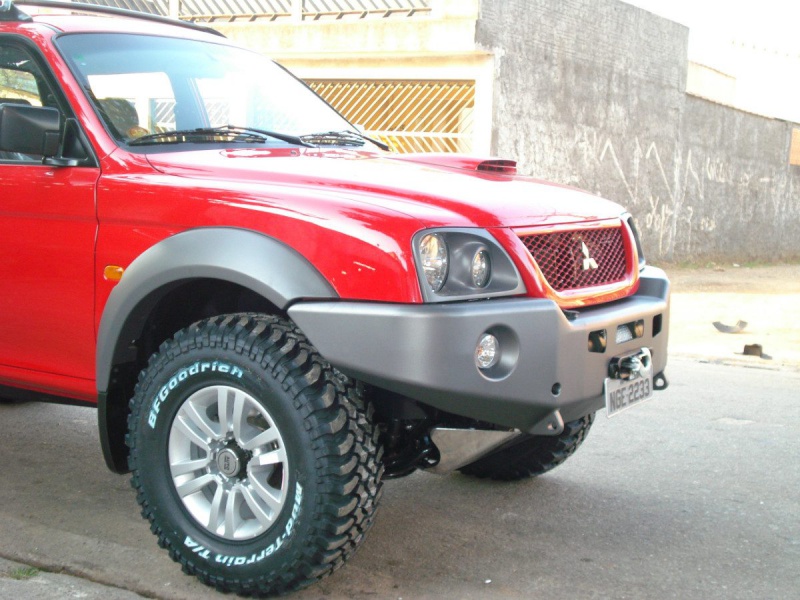

    Marcelo, vou deixar aqui, algumas das coisas que vejo como úteis, embora não aparentes:
    - proteções inferiores,
    - bloqueios de diferencial
    Se vc roda muito em lama, pneus MUD da BF KM2...são muito bem vindos.
    Agora um parte estética e funcional, é trocar o parachoque dianteiro por um de aço...e guincho embutido
    com esses detalhes, sua brincadeira já vai para outro nível.....e ai...é usar e ver onde o bicho está pegando e ir aprimorando....
    pois tem lift, amortecedores rancho, etc....felizmente nesse mundo 4x4 não faltarão itens para vc deixar umas moedinhas equipando a vitaura...rs.....
