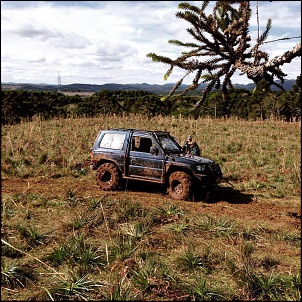

    Estou usando agressivos 33" que recapados vão pra 35". Ficou excelente.
