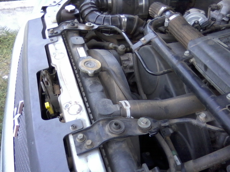

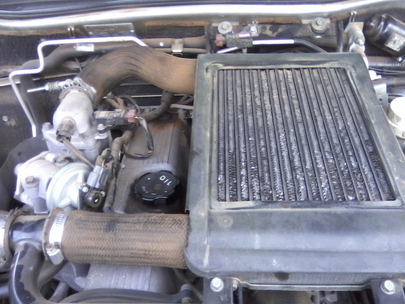

    Agrimensor
    Buenas rapazes..
    A minha é motor lacrado, chequei o sistema de arrefecimento e como ainda sou leigo em 4x4 não reconheci nada de "kit gelo", mas percebi que o nível de água do radiador está no nível, bem como o ponteiro de temperatura, que sempre fica exatamente no meio.
    Vou ali abrir o capô dela agora e tirar algumas fotos com o celular, os colegas do fórum ajudarão a ver se há modificações no sistema de arrefecimento ou não.

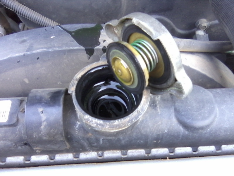

    Agrimensor
    6 Anexo(s)
    aí estão as fotos:
    Anexo 407491Anexo 407492Anexo 407494Anexo 407495Anexo 407496Anexo 407497
    Contei também que a hélice é uma branca, de 8 pás. E o líquido que estava dentro do radiador, que está cheio, é verde escuro.. seria original Mit?

    SergioMedeiros
    Parabéns! Voce achou a mosca branca. Uma l200 Sport original, bem cuidada e que não esquenta. Não precisa mudar nada nela se a temperatura não sobe! Mudar que eu digo adaptar ok? Os outros itens tem que verificar e trocar se quiser garantir a vida longa do motor. Fluidos e descarbonizar turbina. Também é interessante trocar a agua do radiador, independente da cor e estado dela... faz uma limpeza no sistema como um todo. Melhor prevenir do que começar a ter dor de cabeça. Já achou o carro exceção, agora cuida pra não virar regra ok?
    Show de l200.... o motor ta bonito e originalzinho!!!

    Agrimensor
    Pessoal, fui conferir o nível e concentração do liquido de arrefecimento da L200.
    A concentração está OK, porém já faz mais de 2 anos que foi efetuado a troca do liquido. Na concessionária me falaram que vai 8L do líquido, e que cada galão de 4L custa R$96,00, sendo um total de R$400,00 para efetuar limpeza do sistema e troca do liquido de arrefecimento pelo original da Mit.
    Realmente é tão caro assim tal serviço? Alguma marca/modelo para indicar e que fosse mais barato? Algum contato no Paraguay? :???:
    Ontem dei uma acelerada violenta nela serra acima, de noite, e não mexeu nada o ponteiro.. que bom.
