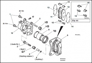

    Reparei um barulho na frente do carro quando estou rodando em ruas de calçamento, o ruído diminui bem quando freio, dai parei em uma valeta de troca de óleo e conferi as bieletas...e nada, dai ao mexer na pinça dianteira direita percebi que há um movimento, parece que há uma espécie de "camisa" de borracha (ou nylon, não desmontei ainda) entre os parafusos de fixação e a própria pinça, deve ser para permitir algum alívio de trepidação (estou chutando). Não descobri nenhuma informação no fórum nem na internet, talvez eu esteja procurando pelo nome errado, tentei "bucha do pino guia". Baixei o manual de manutenção da TR4 (http://www.4x4brasil.com.br/forum/mi...tr4-pinin.html) e na vista explodida da pinça a legenda indica "bushing" ou seja é alguma embuchamento. Será que algum forista já teve o problema e pode me indicar o caminho das pedras, se há para venda separado (aonde e quanto), se terei que mandar fazer ou se o caminho é morrer na autorizada?

    Bruno, essa folga se dá entre o pino do cavalete e o corpo da pinça. Esses pinos tem medida standart e sobre medidas para ajustar essa folga. O ideal e remover a pinça e levar numa autopeças e ver qual pino melhor se ajusta no alojamento.

    O problema é realmente no pino guia da pinça da tr4, em anexo está a vista explodida que retirei do manual de manutenção, entre parênteses as peças que procuro.
    Já foi detectado o mesmo problema no pino guia da pinça no meu carro. Meu mec disse q n encontro só esse pino e teria que trocar a pinça completa. Disse também que existe uma alternativa: retirar o pino. Encher de solda e ir p o torno p ajustar perfeitamente. Alguém ja viu esse procedimento? Funciona?

    Esse barulho pode ser, como dito por alguns colegas acima, de desgaste dos dutos dos cavaletes onde trabalham os pinos guias da pinça de freio. O barulho costuma incomodar bastante.
    Desenvolvi o serviço de restauração do cavalete trazendo a medida interna do cavalete para a medida original com padrão de precisão H7. Com isso, podemos usar os pinos originais caso estejam bons sem folga ou então fazer a substituição deles por novos pinos com a medida original que são fáceis de se encontrar no mercado.
    Caso alguém do fórum precise de tipo de serviço em Belo Horizonte e região é só entrar em contato. Fica um serviço perfeito, seguro e o custo é muito baixo em relação à uma eventual troca da pinça.
