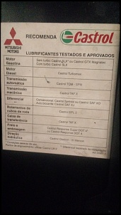

    Troca de óleo da Transmissão e Cambio L200 GLS
    Boa tarde, alguém pode me ajudar, achei alguns tópicos relacionados á troca de óleo da L200 GLS 2002 e ainda tehno dúvidas na quantidade de óleo e do tipo sendo que na etiqueta tem o tal de TAF X, ao que achei na internet é um óleo 90.
    Mas não tem nada de quantidade correta já vi algo de 5,0 lts, 3,0 lt´s até de 2,1 lts, alguém tem algo que possa me ajudar??
    Até de tiverem algo explicativo de como fazer a troca do mesmo ajuda bastante, pois terei eu mesmo de fazer a troca.
