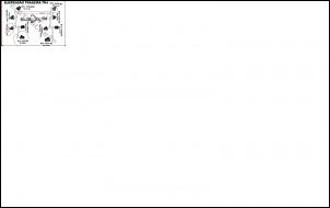

    Kleber, onde estao essas buchas? Note que o barulho é só na aceleração e vem de trás, perto do diferencial....é tipo uma ré baixinha....

    Nao da pra ver Kleber, desenho muito pequeno. Pode ser maior?
    Citação Postado originalmente por amithai Ver Post
    Desculpe, mas não sou muito bom nisso rs....
    Segue o LINK, mas pelo amor de deus não compre essas pois não prestam !!!!

    Citação Postado originalmente por Kleber Franca Ver Post
    Opa,
    Considerando que essas não prestam, quais você recomenda comprar?
    Obrigado!
    Buchas
    Citação Postado originalmente por wguerra Ver Post
    Opa,
    Obrigado!
    Wguerra,
    Se vc está com todas as buchas traseiras com problemas e usa a TR4 em trilhas, recomendo usar de PU devido ao custo/beneficio são mais baratas e duram mais, segue o link. Procure o Adriano e fale no meu nome que ele vai te dar um bom desconto.
    BUCHAS DE PU
    Agora se o problema for em algumas somente, fica com as originais mesmo, pois são de ótima qualidade e feitas para durar, eu fiz a besteira de trocar todas (não precisava só tinha duas bem feias e outras duas + - ) por essas porcarias que não indico e em três meses tive que trocar todas novamente, diante do estrago coloquei PU, pois o kit de buchas traseiras originais custam + - R$ 1.800,00 só de peças fora a MO. Com este valor vc troca a frente e a traseira com MO e ainda sobram umas latinhas pro churras.
