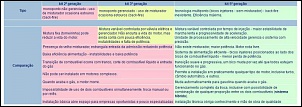

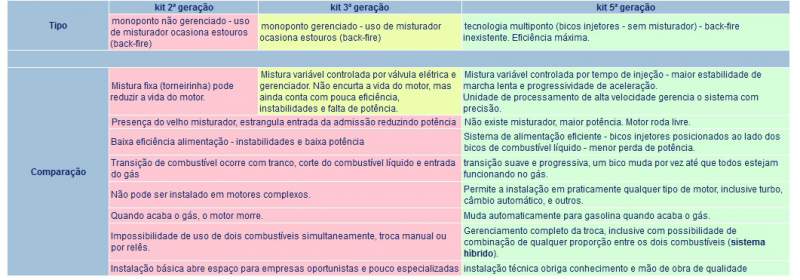

    Com certeza existe diferenças nas instalações de GNV, que são as gerações(2°, 3° e 5° - Principais). 2° e 3° são aspiradas, a mangueira que traz o GNV é instalado próximo ao TBI. O kit de 5° geração, que é infinitamente superior, é injetado, com um bico pra cada cilindro, possui unidade de processamento, mistura variável controlada por tempo de injeção. Muito show, mas também bem mais caro. Abaixo segue um quadro comparativo.
    Realmente, o GNV resfria menos a parte superior do motor por ser seco. Em motores ruins, mal construidos ou com materiais de qualidade baixa, as valvulas tendem a prender, e isso em carros com regulagem de tucho mecanica. Quem explica isso muito bem é o Alexandre da High Torque(Excelente oficina em BH) no link abaixo. Vale conferir.
    Sobre as caixinhas é o seguinte: Pro gás funcionar sem gerar erros de injeção, os intaladores colocam várias caixas plásticas com circuitos que enganam a central, que são os emuladores(emulador de sonda e emulador de bicos) e o variador de avanço(que evita os back fire - Pelo menos tenta). Se entrar água em uma dessas caixas é certo você ficar na mão. E não adianta passar pra gasolina que também não funciona, porque essas caixas entram no chicote, entre a central e os sensores e atuadores. Pra quem não vai atravessar rios... rs... é tranquilo, as caixas são instaladas nos pontos altos do cofre do motor e eu sempre tento "selar" elas com silicone de alta. Mas pra quem vai fazer trilha já complica.
    Espero que tenha dado uma clareada...
