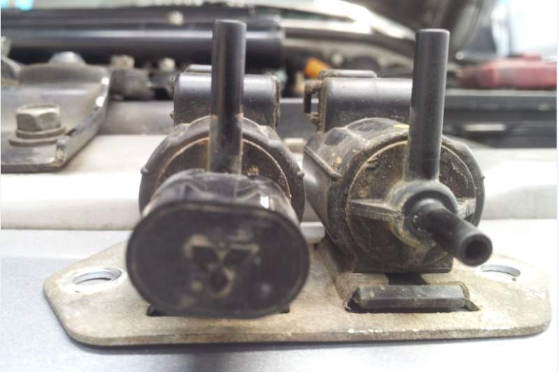

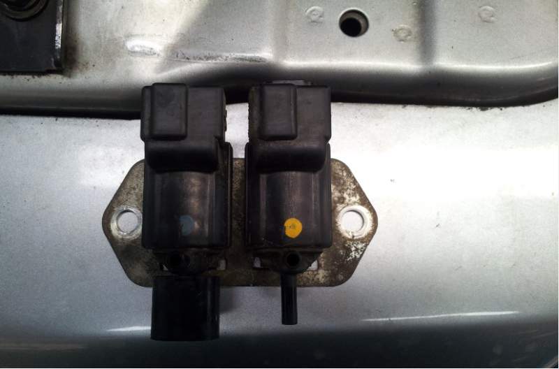

    Citação Postado originalmente por L A G O Ver Post
    Fala galera,
    Estava com este problema na minha viatura, e depois de pesquisar muito, mas muito mesmo acabei solucionando o problema com a troca de uma das valvulas solenoides.
    Entao, para os que estao com este problema, e nao souberem onde ela fica nem como e essa maldita valvula, estou postando fotos delas para voces (nao encontrei em lugar nenhum nem fotos nem a localização)
    Anexo 390211 Anexo 390212 Anexo 390213
    A localizaçao e relativamente facil, olhando para o carro de frente, fica fixada em cima da caixa de roda esquerda (passageiro).
    Espero ter ajudado!
    Abraço!
