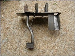

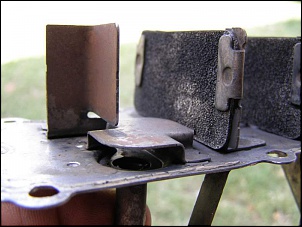

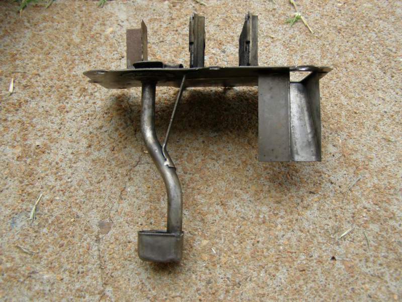

    Vitor, como prometido.
    estou com uma duvida e acho que vcs podem me ajudar-tappen-cover1.jpgestou com uma duvida e acho que vcs podem me ajudar-tappen-cover2.jpgestou com uma duvida e acho que vcs podem me ajudar-tappen-cover3.jpg
    Pelo que entendi, a função disso aí é pegar o ar que não é aproveitado no motor (não está explicado, mas entendo que esse ar seria passado pelos pistões sem serem aproveitados na queima do combustível, talvez pela velocidade que o turbo gera no ar). que acaba arrastando um pouco de óleo e gases da combustão. Com o tempo há o entupimento desse caninho aí na terceira foto, que tem a função de separar o óleo e outras impurezas do ar, o que faz com que o óleo acumule em cima, sendo arrastado para a tomada de ar. Isso ocorre porque o sistema reaproveita esse ar, e é onde ocorre o arraste do óleo, levando novamente para o coletor de ar i.e. o seu filtro!
    Agora, encontrei essa explicação também como válvula PCV. A função dessa válvula é liberar a pressão excessiva criada no cabeçote (novamente, a explicação da liberação do ar, e seu reaproveitamento pelo sistema).
    Espero talvez ter criado o "caminho das pedras" para o entendimento disso aqui.

    18/05/2011
    Interior/SP
    182
    Vitor:
    Nos motores 4M40 o separador de óleo (oil trap) fica na parte de baixo da corcova que exite na tampa do comando.

    Citação Postado originalmente por Neto1 Ver Post
    Vitor:
    Neto
    Acho que você está correto Neto!
    Eu postei lá no tópico e essa foi a explicação que deram. O tappen cover nada mais é que a tampa das válvulas.
    Aqui um manual do seu motor (caso já não tenha): http://www.imperioautopecas.com.br/_...M40-Manual.pdf
    Pela explicação dada, o esquema é o da página 51 Rocker Cover. Após a limpeza, um membro do fórum explicou que ligou o carro sem conectar o intercooler pra ver se estava tudo ok.
