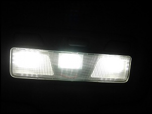

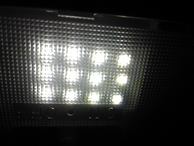

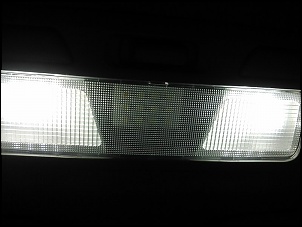

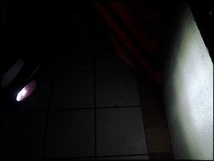

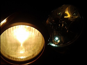

    Pessoal, vou fazer minha contribuição
    Troquei recentemente a iluminação por LED (farolete, cortesia e ré).
    Em anexo as fotos referentes a todas as lampadas, poder de iluminação e formato!
    -20130323_162124.jpg-20130326_184459.jpg-20130326_184507.jpg-20130326_184651.jpg-20130326_184730.jpg-20130326_184755.jpg-20130326_184839.jpg-20130326_184849.jpg
    Qualquer dúvida estou a disposição
    #MIT Pajero TR4 '08 VermelhoBordeaux | A.K.A: Teresinha -[ Lift 1,5'/BF Mud KM2/ Coletor tubular + Escape em 2,5']- Rapaziada Potiguar

    David, quais foram as lampadas que você colocou na iluminação interna? Comprou onde?
    Gostei muito da configuração!
    Abs,
    Eduardo Suski
    Amigo Eduardo,
    Comprei em uma loja de som esse modelo aqui
    White Car Interior Light Panel 12 LED SMD Dome 12V | eBay
    Mas desse mesmo formato já vi até com 48 leds, que iluminaria bem melhor. De qualquer forma ja acho bem forte a atual kkk
    Abs!
