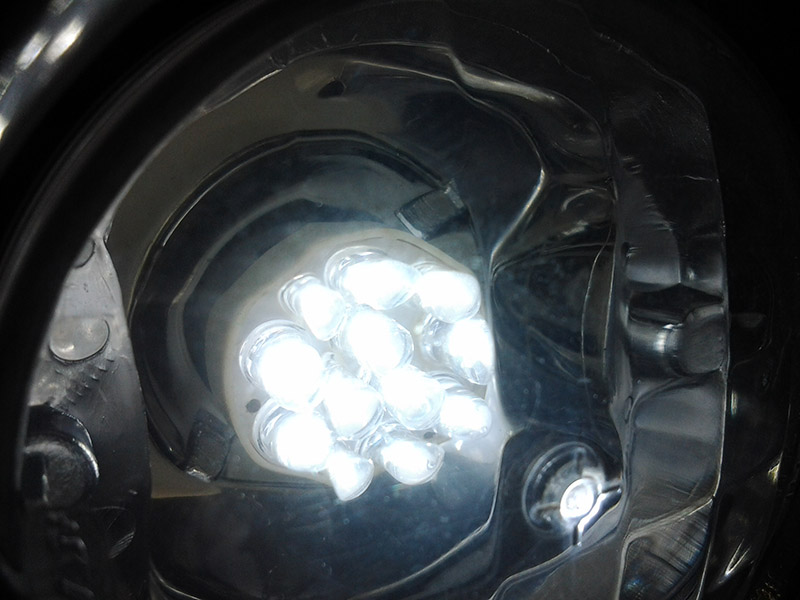

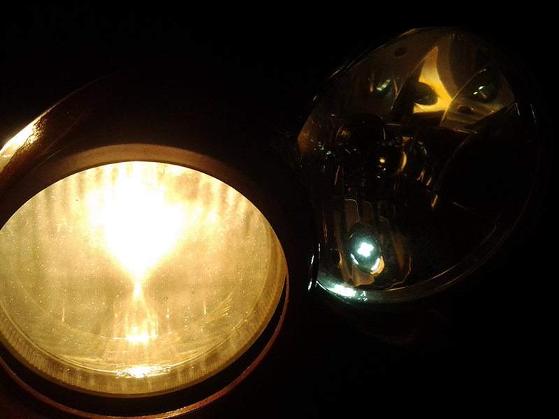

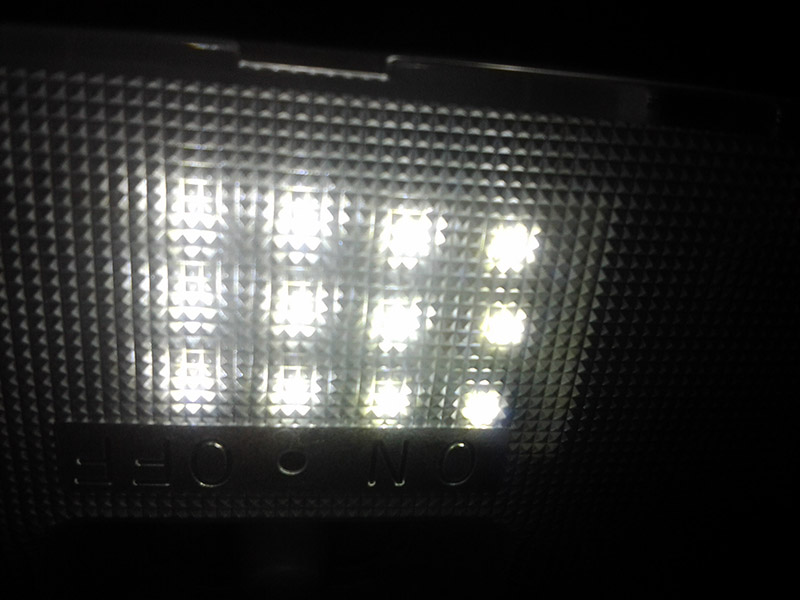

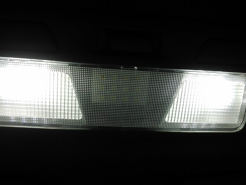

    Pessoal, vou fazer minha contribuição
    Troquei recentemente a iluminação por LED (farolete, cortesia e ré).
    Em anexo as fotos referentes a todas as lampadas, poder de iluminação e formato!
    Anexo 402742Anexo 402743Anexo 402744Anexo 402745Anexo 402746Anexo 402747Anexo 402748Anexo 402749
    Qualquer dúvida estou a disposição

    Amigo Eduardo,
    Comprei em uma loja de som esse modelo aqui
    White Car Interior Light Panel 12 LED SMD Dome 12V | eBay
    Mas desse mesmo formato já vi até com 48 leds, que iluminaria bem melhor. De qualquer forma ja acho bem forte a atual kkk
