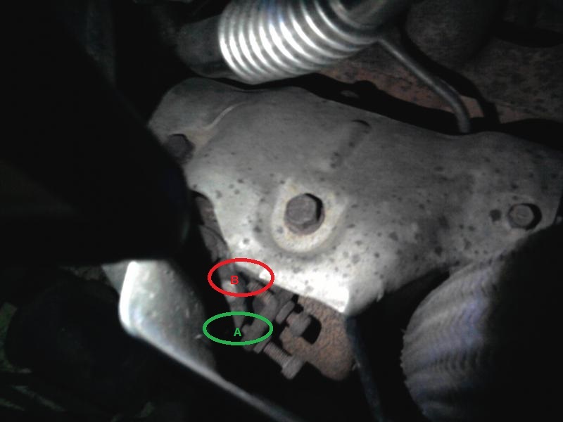

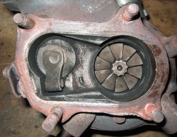

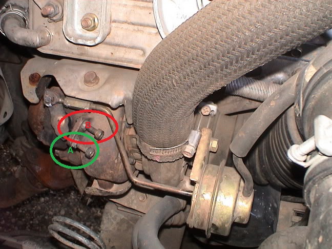

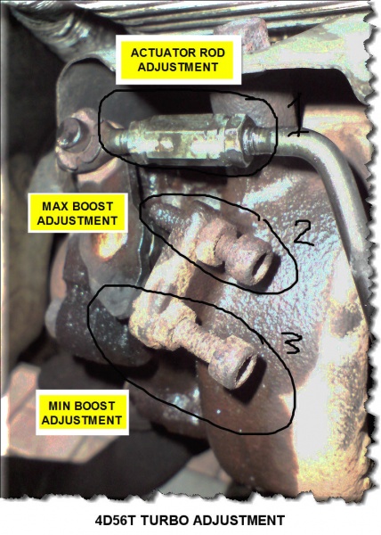

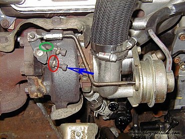

caro amigo se a sua l200 2.5 vgt turbina geometria variavel ,alguns defeito de perda de potencia barulho na turbina
(como se fosse correia patinando,grilando) luz de injeção açende e perde potencia
solução, fazer linpeza na vgt (turbo) regulagem na turbina e troca da valvula solenoide que fica no coletor admissão de cor marron espero que ajude
