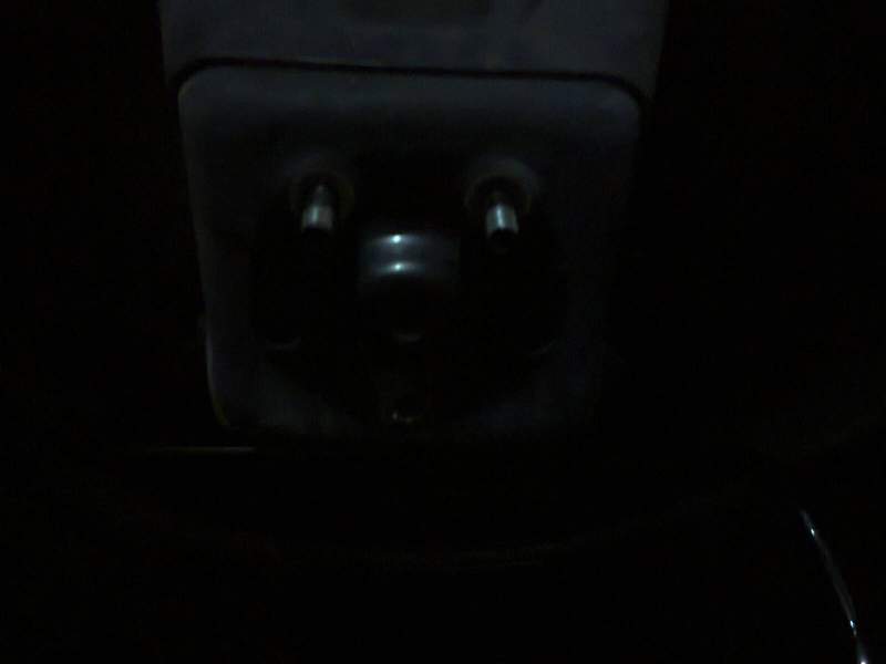

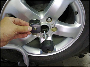

    Comprei um transbike Thule 963XTR para Pajero TR4 mas não serviu, o suporte que fica atrás do pneu (parafusado na porta do porta-malas) não pode ser instalado porque entre os parafusos que prendem a roda tem um ressalto que faz com que o suporte não encaixe, ele acaba ficando posicionado muito para frente (, praticamente no final da rosca do parafuso).Tive um Chevrolet Tracker que o encaixe e a montagem foram muito fáceis e perfeitas, mas no TR4 não encaixa!
    Alguém teve esse problema???
    Vou ter que desmontar (tirar da porta) o suporte e entortar o sobressalto para dentro??

    Cara, eu tenho um suporte desses. Serrei essa saliência com um arco de serra, em 10 minutos você faz isso. Com ele arrancado, encaixa perfeito.
    Citação Postado originalmente por wguerra Ver Post
    Vou tentar fazer isso então.
    Muito obrigado pela dica
    Resolvido, realmente só cortando (serrando) aquela parte; leva uns 10 minutos com um bom arco de serra.Pra quem tiver esse mesmo problema na Mitsubishi Pajero TR4, fica aí a dica.
    Valeu!
