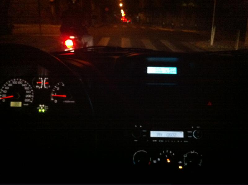

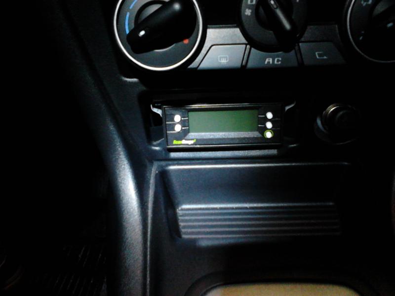

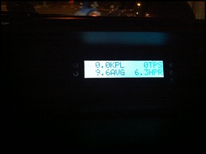

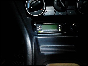

    Chegou hoje meu ScanGauge E, comprado nos EUA via Amazon e enviado por redirecionamento.
    Demorou 1 mês e 1 semana para chegar. Fui taxado (R$ 170,00 de II + ICMS) em cima do valor declarado do produto, que foi de $ 95.96 (dolares).
    Realizei a instalação na TR4 de maneira bem simples. Pluguei na entrada OBD II, tirei o cinzeiro (aquele abaixo do ar condicionado), puxei o fio pelo buraco, e instalei o mesmo no lugar do cinzeiro, que não utilizo. Coube milimetricamente dentro da "casa" do cinzeiro que até parece que foi feito para ser instalado ali. Se tivesse comprado o Scangauge II, não caberia nesse lugar.
    Sei que o ideal seria instalar na altura do painel para não tirar os olhos da estrada, mas não consegui achar um bom lugar para instalação nem no painel, nem perto dele.
    A TR4 usa o protocolo de comunicação do aparelho denominado KWPF. Pelo que notei, quase todos as funções do aparelho funcionam.
    Seguem as fotos.

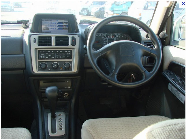

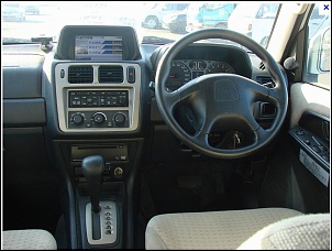

    Gabriel, ficou bacana, apesar de muito embaixo.
    Eu vi essa foto de uma Pinin e fiquei me perguntando... olha o telão que tem esse modelo... e é uma 2005, igual a minha.
    Uma pergunta: a TR4 tem algum modelo semelhante nos EUA? Pois mandar vir esse computador de bordo da Europa é uma mão de obra dos diabos.
    Abraço!
  • #39
    Esse telão é uma central multimidia primária, pra fazer funcionar teria que trazer a tela, a moldura, os chicotes, a unidade do rádio e o leitor de dvd...
    Se achasse pelo menos essa moldura já daria pra adaptar alguma coisa bacana naquele espaço

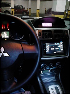

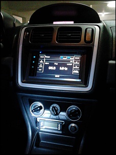

    desculpa a demora pra postar (viajo bastante).
    Fico a disposição!

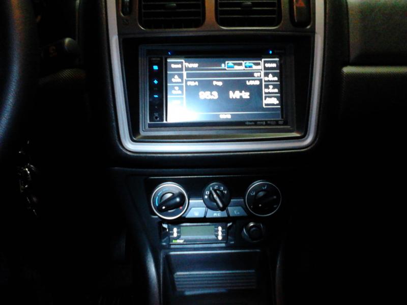

    Citação Postado originalmente por caique
    é esse aqui: Voltímetro Digital Relógio Termômetro Interno Externo Carro - R$ 64,90 no MercadoLivre
    tinha um desses no defender e funciona muito bem. No caso da TR4, penso em retirar a caixa original e adaptar somente o display no lugar do relógio original...abçs
    Opa,
    Esse equipamento sai por US$11,30 no DealExtreme
    3.8" LCD Digital Thermometer + Voltage Measuring Bar for Vehicles
    E o frete é grátis.
    Aurélio
