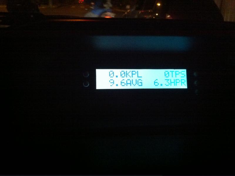

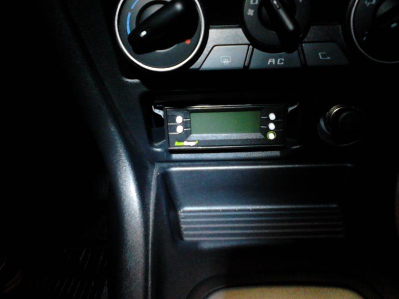

Ai gente, também estou interessado em ocupar melhor aquele espaço. Nas minhas pequisas identifiquei que a TR4 a gasolina tem protocolo difícil de ser acessado. Até agora somente o Evoscan parece que faz o link. Peguei um aparelho para testar o V-checker A-301. tem dimensões legais 6,5x 9,5cm. Visor de cristal com a mesma cor do odometro e som original. Várias funções de leitura da injeção (fiz o teste na triton e fiquei empolgado). Faz escolha do que você quer ver na tela 5 itens. Faz verificação de código de erros e apaga códigos gravados. Uma verificação completa. Infelizmente não funcionou na TR4 2005 e na Tracker 2009. Funciona nas TR4 com injeção magnetti marelli (flex).
Tem no mercado livre anunciado mas os preços altos em comparação com essa que me passaram. Se funcionasse é claro. Vou fazer um último teste isolando o pino 1 do conector. Na ObdII são 16 pinos. 8 em cima 8 embaixo.
1 02 03 04 05 06 07 08
9 10 11 12 13 14 15 16 na TR4 gasolina tem disponível pinos 1,4,5,7,9 e 16.
