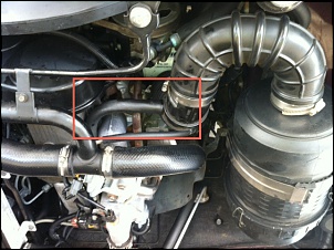

    Sou novo no Mundo 4x4, comprei recentemente uma L200 HPE - Outdoor, como de praxe fiz a troca de Óleo, infelizmente não percebi de imediato que o rapaz que trocou o Oleo do carro tinha esquecido de conecta o mangote que se acopla no tubo do Filtro de Ar...Agora me surgem dúvidas no que pode ter prejudicado a Viatura? Qual é a função dessa peça?
    Obs. Tirei uma foto da peça...como sou novo aqui posso ter me expressado errado!!
    Desde já grato...
    abs,
    Miniaturas de Anexos Miniaturas de Anexos Mangote com Entrada no Filtro de AR - L200 Outdoor HPE-motor.jpg

    É o suspiro do motor...
    Se não ligar a mangueira vai ficar saindo poeira de óleo e provocar redução do nível do óleo do motor.

    César, redução de nivel de óleo? o que sai é só um pouco de óleo em vapor que o motor expulsa, mas tanto no lugar, quanto fora, ele vai diminuir, mas não todo o óleo não hehe.
    De grão em grão a galinha enche o papo, Carlos.
    Não disse que ia ser rápido, só disse que poderia acontecer, ainda mais em motores com altas taxas de compressão como o 4D56, que cospem olhem lubrificante normalmente.

    Mas ela vai jogar o óleo fora tanto no lugar quanto fora dele, e quando eu tinha tirado o suspiro fora desse lugar e colocado uma mangueira e uma garrafa de refrigerante, rodei bem mais de um mes com ela assim, e encheu uns 2 ou 3 dedos de óleo, isso o motor com mais de 160 mil km.
    Pois eu pensava que era bem mais

    Imperador...Obg
    Realmente quando baixei a mangueira e saiu muito Óleo.. Vlw

    A Pajero num joga quase nada pro suspiro e eu já to pensando em colocar uma mangueira maior e mandar o suspiro pra outro lugar.
