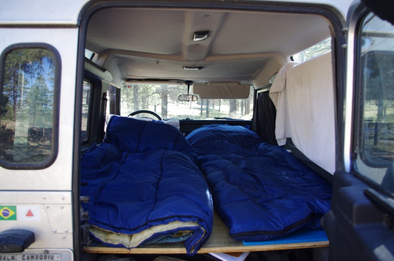

    Legal Rubens/Mecanno!
    Minha cama ficou com as medidas parecidas, com a diferença que eu optei pelas dobras independentes. Assim, a dobra não tampava o acesso ao cubby/geladeira, e eu tinha a opção de dirigir enquanto a cama do carona ainda estava montada (opção ambulância). Tínhamos total acesso enquanto estava deitado ao cubby, geladeira e a área de trás dos bancos dianteiros.
    Abel, o tamanho eu não tenho aqui, terei que medir e depois informo (a cama já foi retirada e só instalo em expedição mais longa). Mas adianto que quando eu deitava na cama, do lado do passageiro eu conseguia esticar meu corpo inteiro sem encostar meus pés na porta traseira (tenho 1,84m, 80kg).
    Já na cama do lado do motorista, o tamanho era um pouco menor e eu tinha que dormir levemente encolhido, o que para mim é a posição natural que durmo, e não me incomodava em nada. Mas tem gente que se sente desconfortável em dormir do lado do motorista. Aí vai de cada um.
    A cama custou cerca de R$ 90,00 e foi feito com ajuda do amigo Oliver Thorey.
