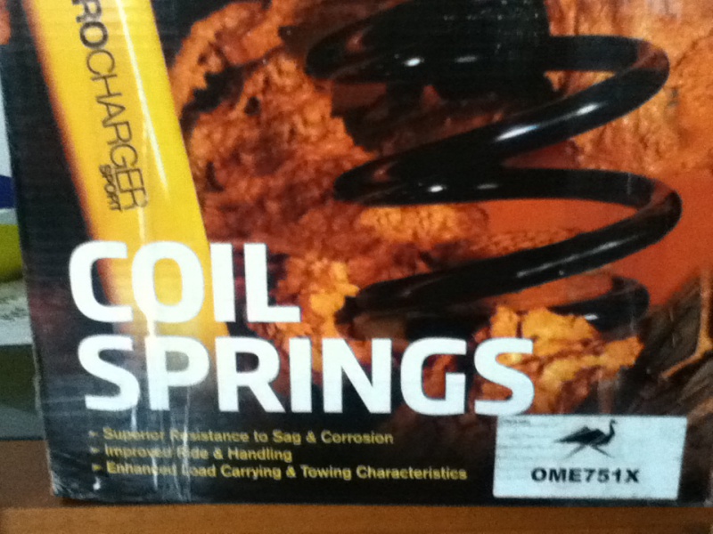

    Amigos,
    Comprei e já recebi as molas e amortecedores OME.
    Porém, como nem tudo nessa vida são flores... ... as molas vieram errado.
    Eu havia pedido todas as molas MD, mas por um engano da loja acabei por receber as molas dianteiras com a referencia OME751X.
    Pesquisei na net e não achei muita coisa, apenas uma loja na Alemanha que vende essas molas. Lá encontrei essa info:
    Defender 90/110/130 rear "OME751X" coil sprungs (pair) New "X-Version, for comfortable ride!!
    Application:
    Expedition-vehicle, off road, trailer towing, heavy load,
    Details:
    110kg constant load
    TUV cert.
    +40mm to +50mm Lift
    Minha 110 é quase standard, possuo apenas um guincho warn 9,5xdc com sua respectiva mesa e um quebra mato da Tração(ou similar, não sei ao certo). Será que essas molas HD não deixarão a dianteira muito "cabrita"?
    Viajo sempre com toda a familia e não gostaria de sacrificar muito o conforto.
    O pessoal da loja se mostrou muito solicito e se dispuseram a trocar as molas pelas que eu pedi(MD), mas honestamente fiquei na duvida. Até porque quando consultei o pessoal da EE eles me recomendaram exatamente o que acabei recebendo por engano (HD diant./MD traseira).
    E agora?!?!?!?

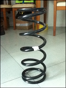

    Fotos molas
    As medidas eu vou ficar devendo, pois o unico instrumento de medição que tenho disponivel aqui é uma regua escolar.
    Mas acho que pela referencia da pra se descobrir.
    Rafael

    Usuário Avatar de rafaelfernandez
    21/05/2008
    Belém/PA
    1,940
    Esqueci de postar as fotos e ao editar o post, o editor avançado não entra.
    Então ai vão as fotos da mola menor:
    Rafael
