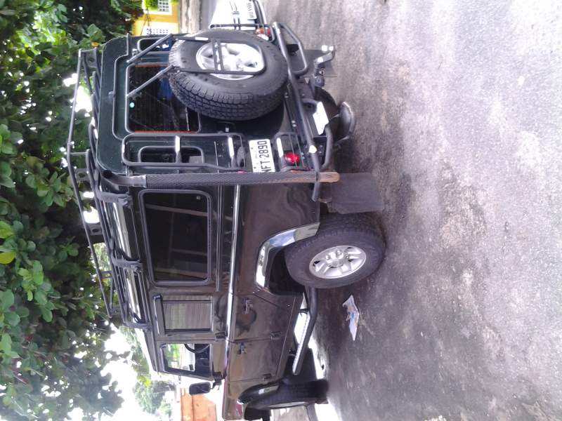

  • #67
    29/07/2014
    VITORIA/ES
    19
    Cool Viajem cansativa !!!!
    Citação Postado originalmente por BrunoSeta Ver Post
    Boa tarde.
    Acabei de me cadastrar no forum e nos últimos 6 meses venho pesquisando sobre o Defender 90.
    Alguns modelos (antigos) os bancos traseiros são laterais, e os mais novos na posição normal, porem notei que muitos fazem adaptações para colocar os laterais na posição comum.
    Minhas dúvidas sÃo: qualquer modelo 90 consigo adaptar um banco virado para frente? Alguem teria fotos do carro adaptado para eu dar uma olhada?
    Desde já agradeço.
    Bom final de semana a todos.
    Bruno Seta
    BrunoSet
    Ja nasceu Landeira !!!

    Citação Postado originalmente por TOUFIC Ver Post
    corta essa chapa atras do banco que ganha mais espaço e conforto
    Luiz Costa
    pick up tdi200 90 2002 defender 110 2002
  • #69
    29/07/2014
    VITORIA/ES
    19
    Citação Postado originalmente por luiz ccosta Ver Post
    Pensei em fazer isso mas...essa e uma defender soft top ....por ter o teto de lona fico preocupado em comprometer a estrutura.
