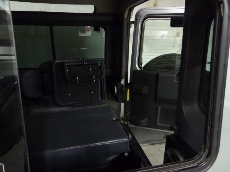

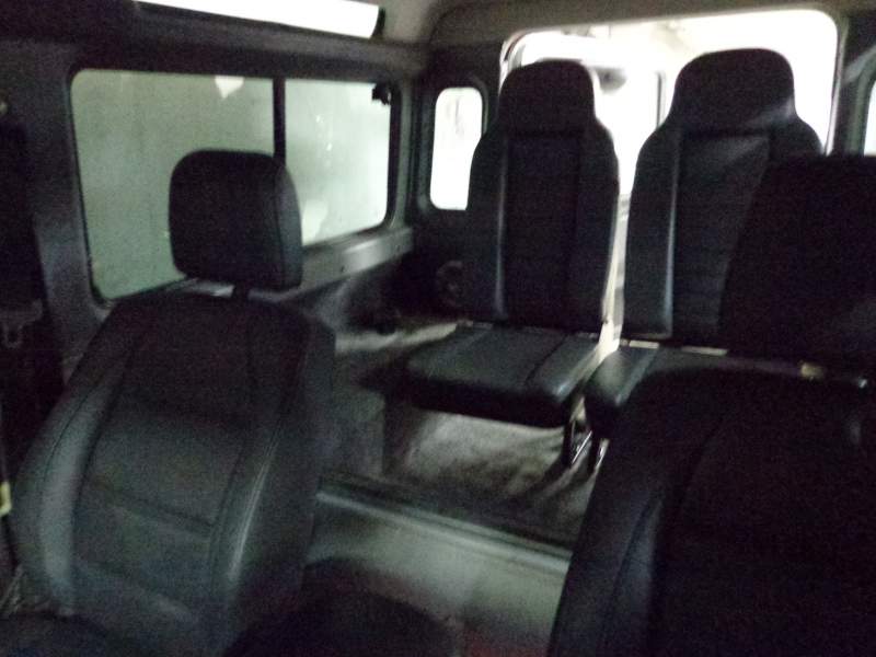

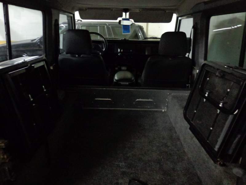

    Coloquei na cachorreira da 90 esse par de bancos da ExmoorTrim, aqueles que dobram o encosto e depois dobram o banco inteiro novamente para o lado liberando o espaço.
    Não lembro o preço, mas foi algo beeem barato e justo.
    Essa configuração permite você carregar uma bicicleta sem precisar sacar a roda, apenas dobrando os dois bancos, operação que leva 5 segundos. Aproveitei e coloquei o cinto retrátil da Paddock.
    Seguem algumas fotos deles fechados e abertos e também com a bicicleta.
    Bancos para o defender-dsc00016.jpgBancos para o defender-dsc00030.jpgBancos para o defender-dsc00038.jpgBancos para o defender-dsc00051.jpgBancos para o defender-dsc00082.jpgBancos para o defender-dsc00055.jpgBancos para o defender-dsc00059.jpg

    Os bancos da frente são os originais desse carro ( está datado no ferro ano 1992), menos a parte inferior, que foi o Márcio Schrek quem me doou, porém é também de uma Defender (acho que 2000). O que eu fiz foi trocar o couro apenas.
    Os bancos de trás sim, são da Exmoor. Comprei pessoalmente lá com eles, saiu 260 libras o jogo de par de bancos traseiros.
    Como eu fui buscar pessoalmente e trouxe debaixo do braço, não paguei frete. Na aduana eu declarei, mas não me cobraram nada de imposto.
    Qualquer dúvida, só perguntar. Abraço
